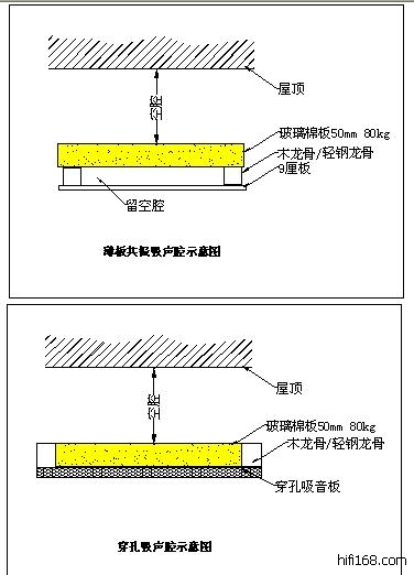

老兄这种空间平面其实对于居住商品房的发烧友来说很有代表性。个人意见是把沙发和机柜的位置对调一下会使声音反射更对称一些,但是家居布局没有原先的自然、合理。根据实践经验,这种空间一般不容易形成可恶的驻波,但是也难以形成满意的声场,调理不当的话结像也成问题。这种空间不用刻意做声学处理,沙发和窗帘既能满足家居需要,也可起到吸收和散射作用,使声音不会过湿、过散;距离4米不到的后墙要做适当的吸音,否则人耳太接近后墙,声音反射过强;不适宜选用小型书架箱,尽量采用口径较大的单元,采用近似等边三角形摆法,使耳朵听到更多的单元直接辐射声音,减少环境对声音的不良影响,就是所谓的大耳机听法。

一块穿孔板,如果采取不同的空腔和空腔填充办法,其声阻变化相当明显,吸收的频段范围和量也会明显变化。

穿孔吸音板的“吸收频率”与【穿孔率】和【板内空间深度】关系密切;“吸收效率”与吸音棉的种类选择及填充量相关;吸收效率X吸收面积=吸收量。
小房间要做到足够的“吸收量”不容易,因为吸收面积小,所以更难处理到“好”的水平。利用高容重吸音棉提高吸收率是重要的手段。
“吸收频率”要根据环境限制的情况和自己的音箱低频下潜频率考虑,不能盲目制定小房间基本上不能实现的“高级听音室处理目标”。如果你的音箱低频下潜是40Hz左右,我的经验是“吸收器”的吸收频率设计在55~60Hz左右效果就很好了。这也是符合大多数发烧友处理听音室时“比较恰当”的吸收频率选择。如果要把吸收频率取到50Hz以下,处理投资恐怕大多数发烧友都受不了。

传一张自己画的图,两种吸声结构基本是这个意思。
jpg(2009/7/30 9:34:59 上传)
