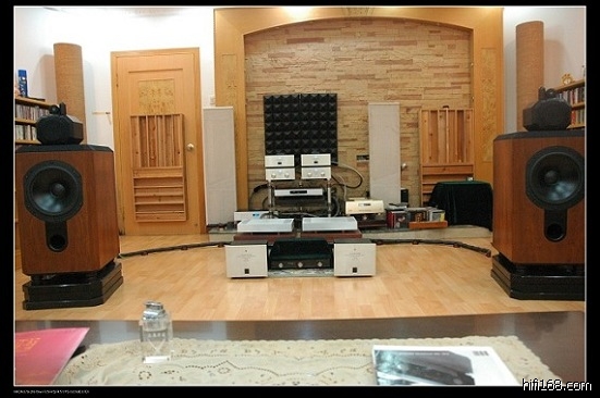

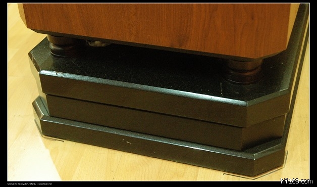

玩老款801S3有几年了,期间反复调整了不知道几N次了,到现在算比较满意。进门的第一步就是选脚架,买来时上家没有配原装,配了两块大木头当脚架,配木头声音混,不干净,原装脚架又一时找不到,在网上搜索801的用家,看到国外有烧友用石头当脚架,心一急就马上去切了几块石头当脚架,结果声音是干净了,低频少了很多,高频火气很大,又冲又亮,比木头还惨,等2天马上叫工人搬走。只好再用回木头了。用木头的这段时间心里老想着原装脚架,到处找,也托朋友找,终于有一天好朋友早上打电话给我,说有一广州朋友要出,答应让我试一星期再决定是否要,我听了实在高兴请朋友帮忙尽快用大巴寄到泉州,朋友很热情说下午就帮忙去打包寄,这个晚上可以说满脑袋都是脚架的影子,晚上也睡不好觉,做梦都是脚架,这个是真的没有扩张,第二天也很早就起床等客运站通知提货,焦急的等到10点多钟接到通知,立马飞车提货叫工人搬到楼上换脚架。原装脚架的确不凡,高低频的延伸,结象,音场,解析力,动态,都比木头好很多,唯一不喜欢的就是高频有火气,这对脚架用了3天就退回去,于是有了现在自己动手的脚架。我的考虑是脚架一定要温重,声音不能硬,中频还要饱满,考虑了段时间决定做成3层复合,最低下一层用5CM厚的山西黑,取其重,低频干净,2层用石墨留了空腔灌东西,石墨可以吸振,声音也比较顺,上层最先是用红木,试过后声音比较呆板,延伸不好,用紫檀木可能会改善可是用太贵,最后用树脂,里面灌石英细沙珠石墨粉,紫檀粉,先上张以前的图,出去下等下接着写

音箱的脚钉也试过几种,纯不锈钢钉,紫檀钢钉,石墨钉,最后选择小叶紫檀水晶钉加座,这钉味道我比较喜欢,高频没有不锈钢哪么亮,比紫檀钢钉柔和点,比石墨钉延伸好点。801的高音用金属比较硬,冲,用木的偏暗,延伸不好,我的感觉跟别人玩801的感觉不一样,别人说801低频不好搞,我反而觉得是高频搞好不容易。
