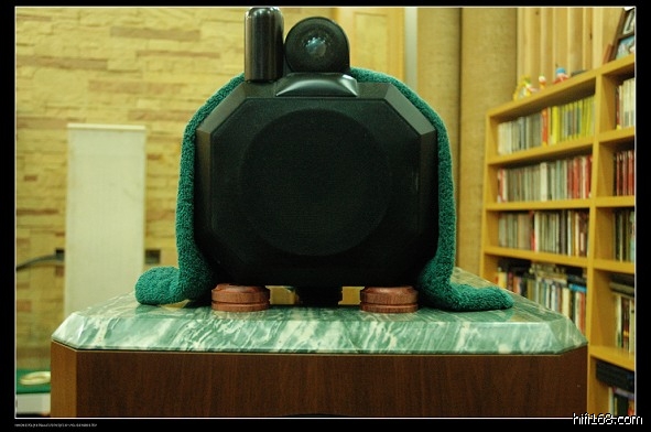

分频器摩到现在声音也挑不出什么大毛病,原来做给分频器的箱子也不够大装不下,只好重新做,接线柱原来低频用WBT普通的,高频用单晶铜自己做的,现在升级成WBT纯银的,高低频接在一起,信号通道的电阻计划全部换成专门做给分频用的杜兰电阻。接下来讲摩改箱体
77967
海阳
海阳
3613
3650
2003-10-10
海阳
43
2009-06-22 23:00
分频器搬到外面后,箱体的容积会变大,正好手上有形成的紫檀和紫铜,搞了和分频器差不多大小的紫铜,紫檀放在原来装分频器的底部位置,居可以降低重心,又可以扩散,容积也不会改变,对声音有没有影响,我没有注意。801中高频的箱体是用一个中空螺丝锁在低频箱体上的,喇叭线再从螺丝里面穿过。以前拆的时候有体会那个螺丝锁紧,声音也会紧,不够自然,这次大搞,干脆把那个螺丝拆下,再把洞堵好不让漏气,中高频的箱体用脚钉承放在低频箱体上,第2天还搞了两块九龙壁换掉原装的中纤板,木板换石板,全频声音都比较干净,清晰,不好的是声音薄了点。先上张图在讲箱体分开的好处

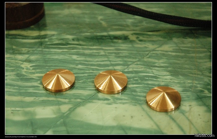

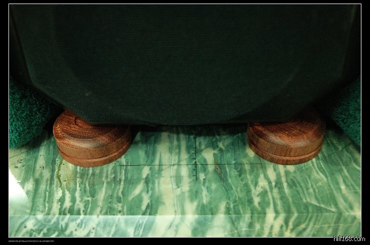

中高频箱体分离后可以说好处很多,因为减少了低频震动干扰,所以声音干净,透明,同时也没有用螺丝锁紧,声音也比较松,也因为可以移动位置,在耐心的调整下聚焦更准。中高频箱体的脚钉我用过紫铜的,稍微薄了点,现在暂时用木头的,这个地方还有得调整,过段时间中频的杜兰电阻到货声音稳定下来,我再根据声音专门做套脚钉。
