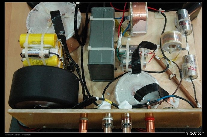

在玩801几年后,庄园,煽动我说你玩801很久了,也玩得差不多了,天朗钢磁金15声音很好,该换箱了,还要赞助台300B推天朗。我也的确被说得有点心动,于是开始考察金15,试听了几次金15,被金15的人声,弦乐吸引了,比较遗憾的是在听钢琴,交响乐,表现不是很好。当然我也相信买回家认真玩会表现更好,只是这几方面不太可能超801,只能说各有千秋,觉得换箱意义不大。箱子没有换,过后的一段时间听音乐老是思念天朗的弦乐声。这样过了段时间,也渐渐淡忘天朗了。这个时候坏人庄园又来电话了,说他的红天朗换分频器了声音好很多。早前MBL1521也曾经给台湾玩我801的资料,刘汉盛介绍玩801的摩了分频器,用300B推也很好声。这下庄园又拉起了我摩分频器的动力,接下就是新一轮的折腾,到现在已经超半年了还没完全搞好,我去拍张照片,马上回来。

摩分频器是件考耐心的工作,我先找了早期弹弓杨摩802的资料,里面介绍用MIT电容和ACS电容,自己绕加粗电感。电感我买丹麦 JANTZEN 铜箔电感,高频用16号的中频用14号,低频12号的要订,很贵开始舍不得用,电容高中频用MIT ,MCAP,低频觉得不重要就用EC并颗MIT,电阻用加当。这样装好后,动态比较好,解析力,速度,音场,都比较好。不好的是低频少点,中频薄了,也比较不耐听,稍微紧点,因为都是新的东西,坚持煲了段时间,有改善,缺点还是很多。

先上现在分频器的图,明天继续讲摩801过程

我晕,那不是vcap吗。LZ怎么没在文字里提及?

用银膜的不是要破产,单高频就4.7 UF 10UF
