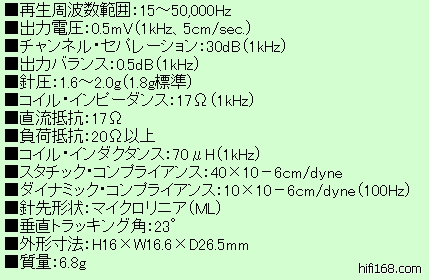

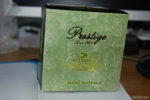

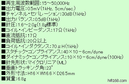

原帖由 松香味 于 2009-11-27 13:16:00 发表
请教KCC123兄,SEMIII是否适合匹配AT33 PTG或者高度风(木)唱头?
这头俺有全新的
png(2009/11/27 15:37:02 上传)
jpg(2009/11/27 15:38:40 上传)

松兄,
SME III 配AT33 PTG是沒有問題的.
据我所知高度风並没有你所說的(木)唱头在高度风唱头的系列中, 可能你是说别的吧.
