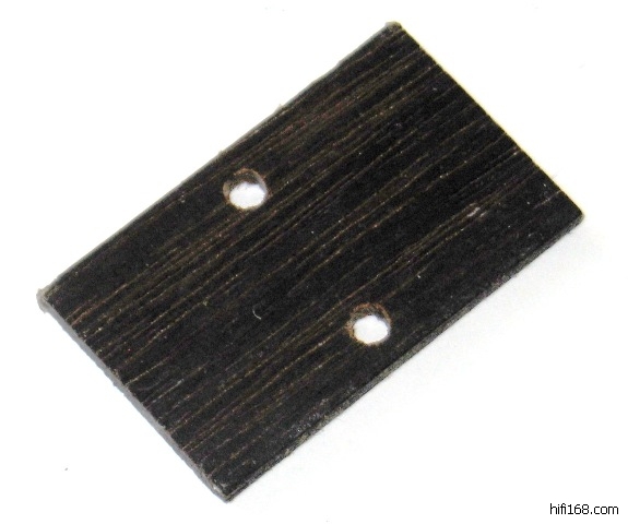

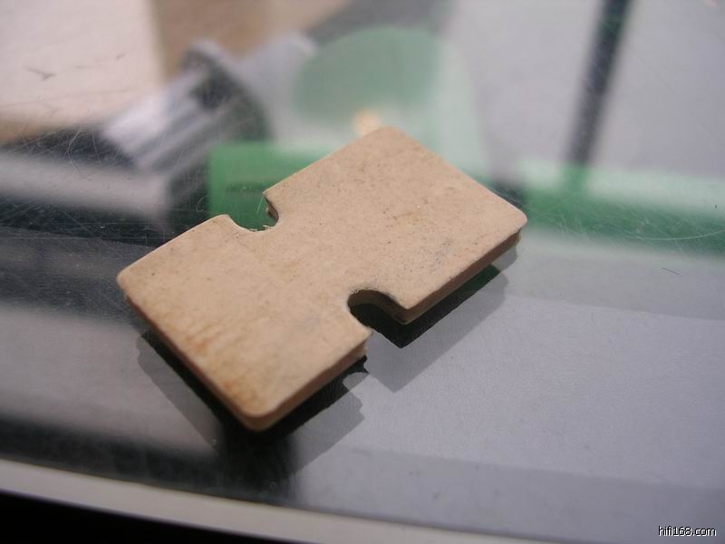

老外的我没有,有个国产的,是老国产压电唱头的附件,至于效果嘛,我没有仔细考察过,楼主喜欢折腾就可以用不同的材料自己来试验。。。
调整大小 DSCN0873.JPG (, 下载次数:0)
jpg(2009/11/28 13:33:14 上传)

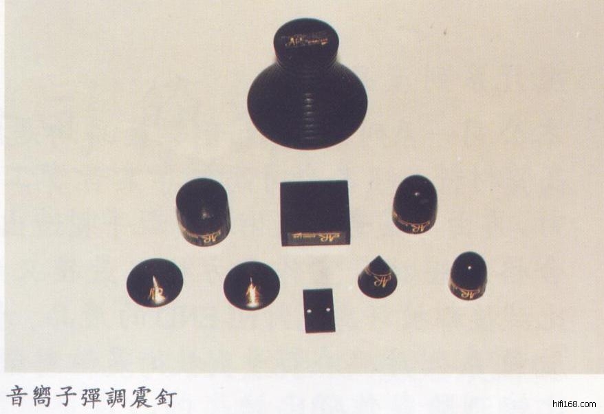

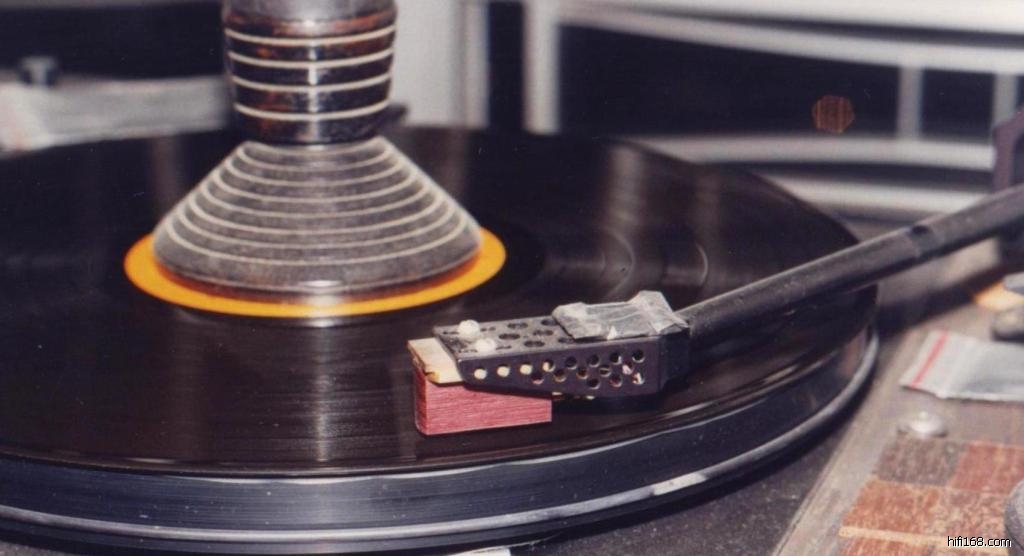

小弟20年前曾公开发售的《音响子弹》唱头垫片, 不懂抢钱
欢迎前往 避震梁 的BLOG:http://blog.sina.com.cn/alberthk
《音响子弹》唱头垫(2009/11/28 15:14:54 上传)
Home 1991 004bc.jpg (, 下载次数:0)
《音响子弹》唱头垫2(2009/11/28 15:14:54 上传)

《音响子弹》
Audio Bullets.jpg (, 下载次数:0)
《音响子弹》(2009/11/28 15:20:20 上传)
最后编辑避震梁 最后编辑于 2009-11-28 15:20:20

垫片表面形状简单,关键是材料的选择或材料的搭配应用。自制的第一个垫片已经在使用(试验)中,效果比较明显,声音更纯净动态更好,个人认为改善作用可以说完全是正面的…………
因为没有估计到那么简单的东西也有如此正面的效果,所以制作过程没有留下照片,不过可以重做补拍照片……
补充说明一点:唱头加了垫片后唱臂是要相应调高的,否则寻迹角就会发生明显偏差。本来是非常简单的道理,还是说明白以防误会。
我这里自制的“垫片”做好后用卡尺测量厚度是0.78mm,因此唱臂也相应上调了0.78mm。这个操作是在加装唱头垫片时同步完成的,否则就无法正确判断声音的变化哦。
