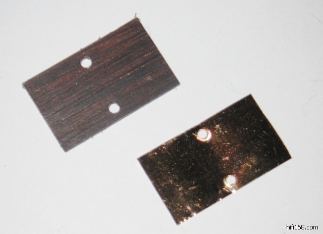

垫片表面形状简单,关键是材料的选择或材料的搭配应用。自制的第一个垫片已经在使用(试验)中,效果比较明显,声音更纯净动态更好,个人认为改善作用可以说完全是正面的…………
因为没有估计到那么简单的东西也有如此正面的效果,所以制作过程没有留下照片,不过可以重做补拍照片……

独乐乐不如众乐乐!寄一塊《音响子弹》唱头垫,給您試玩如何?

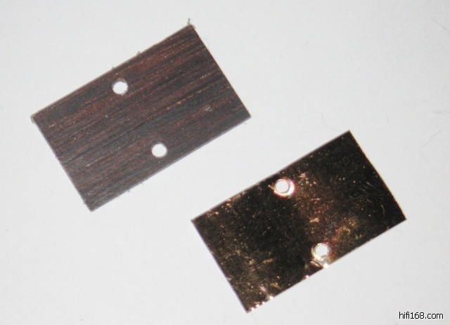

松香味兄:千里寄鸿毛,会加寄2块屏 蔽用的黄金镀膜唱头垫给您试玩,每块厚38微米,独立或併在一起用都可以,可别怪我把您折腾了!
音响子弹+黄金镀膜唱头垫(2009/12/1 0:59:04 上传)
我一贯喜欢有依据有目标的折腾,就不知道价格是不是我乐意承受的范围,因为从照片结构尺寸看上去如果我要使用,就可能要进行结构尺寸“剪裁”,否则多余长出来的部分就不太“雅观”,这一“剪裁”就等于破坏了原来的“相貌”,肯定不能再退还给你了。就算是“白送”的我也还是希望知道它的价格,总不能稀里糊涂的接受赠送啊。其次,如果效果好的话推荐介绍起来也有个“性价比”的参考啊……。
不过不管怎样,这里还是要再次感谢梁兄的支持和好意!!
另外,这些垫片使用时有没有需要特别注意的方面?比如说是否可以剪裁?螺栓要不要上得“比较松”或“比较紧”?或者松紧度需要试验等等?O(∩_∩)O哈哈~!!问题多多哦……

我的观点是:“唱头外壳的结构材料(包括唱头盖结构材料)是能够影响唱头的声音的,唱头盖、唱头外壳的结构材料不同阻尼特性就不同,发生谐振的频率及谐振幅度大小也不同,谐振的幅度应该是越小越好吧?”    ——如果【(唱头外壳、唱头盖)产生谐振的幅度越小越好】成立,设计合理的“唱头垫”就应该可以具有降低唱头外壳及唱头盖谐振幅度的功能,那么它对唱头产生影响的效果就应该是正面的,只是作用效果大小程度不同的区别了。这算不算是“包治百病”呢?
