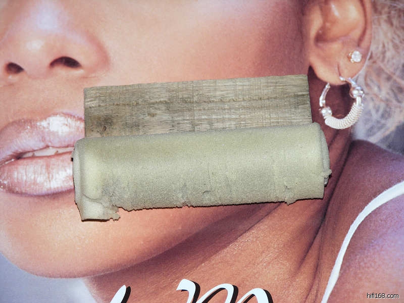

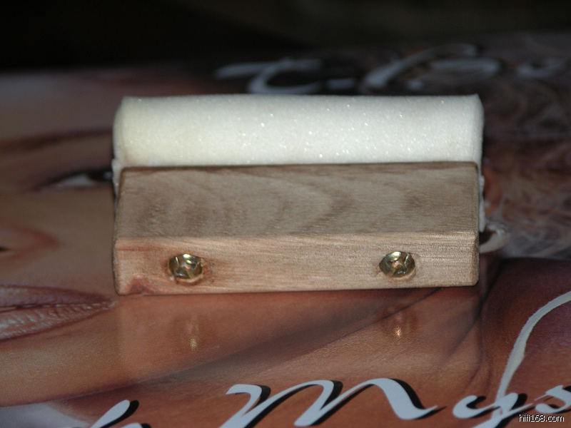

还是做得很粗糙,不过管用。上几张照片大家看看
最先做的海绵洗碟刷长10.5cm(如下图所示),实践使用中“长出来的部分”有两大问题:1、黑胶唱片边缘会把它“割”坏,造成“只能单向使用”,想调换洗碟刷一个方向使用时,被割坏的地方已经形成较深沟槽不能使用。2、会将洗碟水“导流”到黑胶唱片的下一面,污染另外一面唱片。
为了解决这些问题,决定缩短长度。
考虑到海绵安装上去后会向左右扩展一部分,洗碟刷“骨架”长度在9.5~9.3cm比较合适。下面这个海绵洗碟刷的长度是9.3cm,安装的海绵长9.5cm,实际应用已经非常自如…………

一块高密海绵估计要“吸收”不少洗碟水吧,洗碟刷就不同了,正常情况下连续使用,平均最多5ml左右洗碟水就可以洗好一张唱片。
洗碟水直接加到海绵上,用湿润的海绵刷去清洗唱片,即节约又便于操作,效果还很好。
