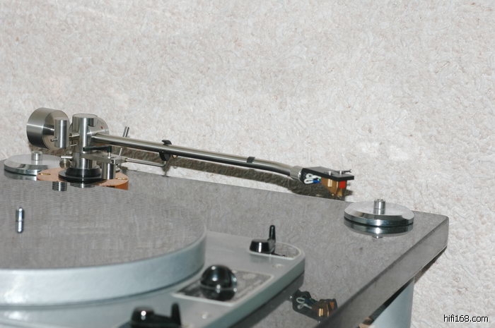

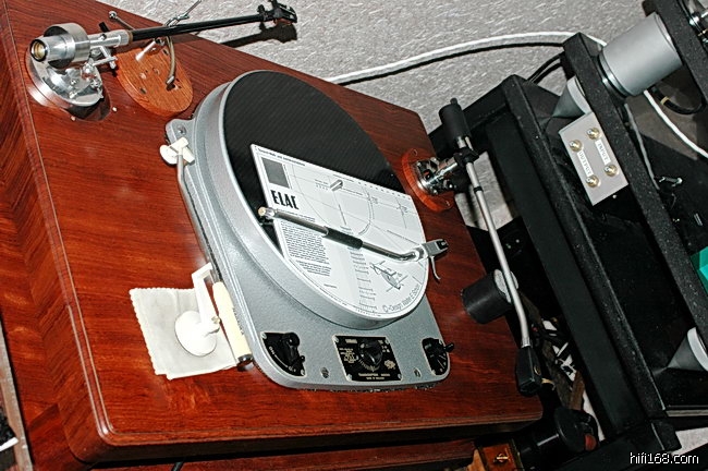

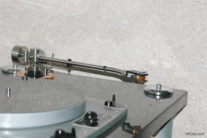

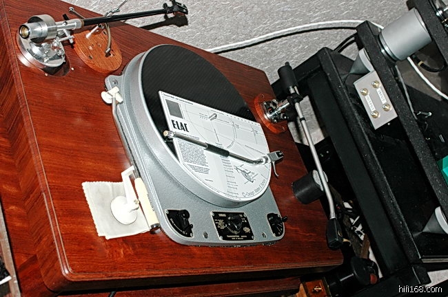

模拟器材的调整我更注重用耳朵检验,您看看下面的图
右边是ORTOFON RF297配上传统SPU,这搭配理论上共振点非常漂亮,当然可以落在所谓8-12HZ之间,然而如果您也有这组合
很简单,您随便找张录音好的大提琴无伴奏试试,在琴弓拉到低音频段的部份,那个低音在琴箱共鸣的定位还是会走位一些,这时候
您看我在RF-297上在靠近之点那端黏一小块东西,很简单又省钱就可以得到改善,当然我图片上是G头,297在搭配A头时,可以更好几乎只要黏一小块位置往针头挪一下。
但是另外一支唱臂stax可换臂管,放在转盘上的那只,为什么我却得黏上那么一大块呢?那目的也是改善和消除共振
另外一张图上我用FR66S搭配碳素唱头盖配EMT JSD 5GOLD,你又可以发现我黏贴的位置不同,而且面积更小了
