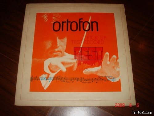

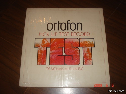

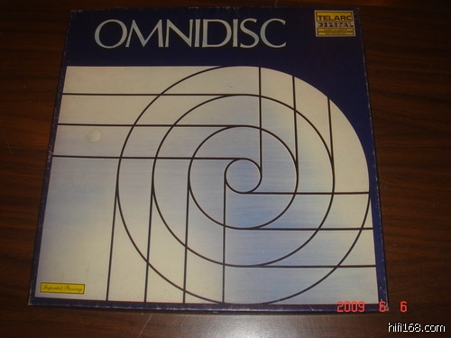

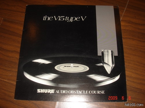

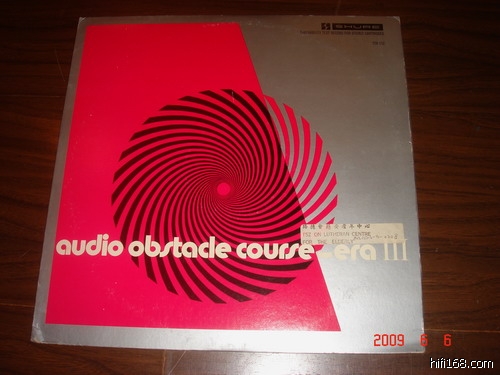

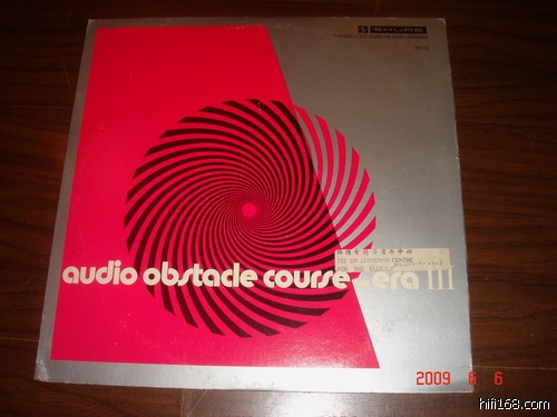

原帖由 溪秀兰 于 2009-6-5 23:02:00 发表
在国内能够找哪些测试的唱片??
这张TELARC
jpg(2009/6/6 23:29:05 上传)
jpg(2009/6/6 23:32:37 上传)
最后编辑经典叁拾叁 最后编辑于 2009-06-06 23:32:37
