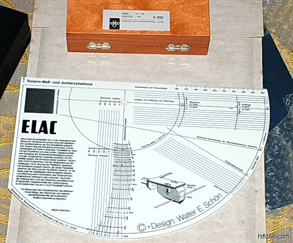

楼主问的是舵是平衡舵(针压)?还是抗滑舵?
黑胶器材有时候尤其在抗滑我建议用耳朵听,个唱臂制造商对抗滑的见解不同,举例ikeda先生的唱臂,他自己就说过他的唱臂可以忽略抗滑,即使你不挂抗滑,音像的凝聚力也不会跑到左边去,我用ikeda或是fr66, 64都是如此,那既然如此他为什么还要再他的唱臂上做抗滑呢?老先生回答,可是大家都要求要加上(他真的实验唱臂是没有抗滑调整的),于是他把抗滑设计为调音的工具
ikeda的抗滑调整可以改变音场高度和深度,不夸张,那其他唱臂呢?我用过的brikmann和graham幻影用磁力做抗滑,连刻度都没有,你怎么调整呢?
高手可以用耳朵,然而不是每个人都是高手,brikmann最是诚实,他的唱臂配件没有尺规,只有规格,他的德文说明书很诚实的说明。高精密度的尺规对唱臂使用者非常重要但是制作一个很高精密标准的尺规市场有许多专业公司在做,他们不愿意用廉价低成本的印刷机去制作不准确的尺规送给使用者
市面上尺规千百种,说到调整抗滑这部份,英国HIFI NEWS杂志有出一张调整盘有几个声轨是用来调整尺规的,这张唱盘应该是全世界卖的最多的调整盘
http://bbs.hifi168.com/showtopic-118282-30.aspx#1986525
说到精密度,国外许多专业尺规的精密度和可以提供的数据您可以参考一下
jpg(2009/6/9 2:12:27 上传)
