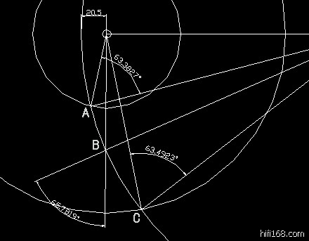

实际上我认为厂家给的超距都有问题,根据我的计算,超距通常在20.5左右时,唱头在每一个点的相对正负差是最小
另外:的确CAD出图很精确,至少肉眼没法分辨其误差...
根据无难兄提供的数据和图片中外圈和外圈的角度来推算,外圈对应的臂长是约233毫米,内圈臂长547毫米。显然有严重的问题。

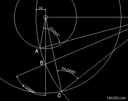

我实在不知道老兄是怎么推算出我这个图的臂长?我实际用CAD画的臂长就是211左右(原图在办公室电脑上,就是我的唱机的唱臂,具体尺寸大概是这个,我也不可能画2个臂长来忽悠,除非我有病),请仔细看下面2个图,一个是按照厂家给的超距18,一个是我自己的推理超距20.5,A、C两点是内圈和外圈,B点是我找出的唱头在这个运行弧线上的最大角度,让我们来看看这3个角度之差,用计数器可以简单的计算出当超距在20.5的时候这个最大角度和最小角度之差是最小,那么作为追求完美的你觉得用那个超距更好呢?这个20.5是我用CAD推算了很多不同尺寸得出的一个较理想的超距,也就是说当A、C两点的 角度一样时,不管你用什么唱臂,这条弧线就是比较完美的,臂越长,B点的角度就更接近A、C的角度,然后再根据这个角度算出我们选择0误差的2点(可以简单的采用平均值的方式,也可以再多找几点再计算平均值),这样一来,每个点的误差就离0误差点更接近,我的这个推理完全是根据几何的原理计算的,但是否和唱臂的其他要求(比如什么谐振啦。。。什么的)有冲突我就不得而知了,欢迎大家讨论
