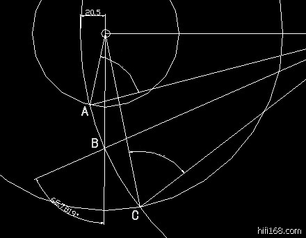

线速度是由转盘转速决定的,不能调吧。
是Excel的文件,但还相当不完善,把作图部分传给你。
112#
对的,没有循迹角误差,由循迹角误差引起的失真当然没有了。不过直线臂也很难做到零误差。
113#
原帖由 无难 于 2009-6-7 16:15:00 发表
超距不应该算是教声的手段吧,超距的目的是为了让唱头的循迹误差角达到最小而减少失真,如果是直线唱臂就不存在超距这个DD鸟
当然是在大致准确的前提下,针压也是啊,厂家也只是个推荐值而已
114#
还要请教开心兄:再把思维整理一下,如果我们把内圈和外圈的角度(图中A点和C点)通过超距调整为一样时(这个应该是可以作到的),然后再调整我们的补偿角让唱头在A点和C点分别为0度误差时(先不管B点),唱头在C点没有误差,但在A点就有2,7倍的失真了,对吗?
jpg(2009/6/7 16:57:29 上传)
115#
错了错了,我又理解了一次,调整我们的补偿角让唱头在A点和C点分别为0度误差时(先不管B点),唱头在C点没有失真,在A点也就没有失真了,这个原理同直线臂,但现实中我们不可能把C点调为0误差,当C点误差为1度时,A点的误差就相当于有2.7度的误差,所以为保证A点的误差值较小,就会把C点的误差调得更小,终于理解了厂家数据的真实意图,看来这个DD不仅仅是几何的概念也
116#
邮件已发。
不是这样里解的,如果A C两点的循迹角误差为零,由循迹角误差引起的这部份失真就没有了。它的意思是在A C两点附近的某两点(这时循迹角误差不为零了吧),即使它们的循迹角误差一样大,但是由于A点附近的线速度比C点附近的线速度小,所以A点附近的失真要比C点附近的失真大,至于大多少,由线速度的比例决定。
117#
还可以这样理解,假设使用某种方法使整个放唱过程中,保证循迹角误差为定值,如1度;并假设在外圈145毫米处的失真为1%,那么在内圈55毫米处的失真就升到2.64%。
