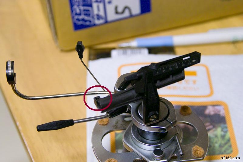

下面的图片是我手里的SME III残骸,你看看你的唱臂在图中红圈位置上是否有个黑色的螺栓?下面带着一个类似于铲子似的塑料片?
还是只有个孔其他什么都没有?

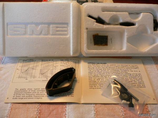

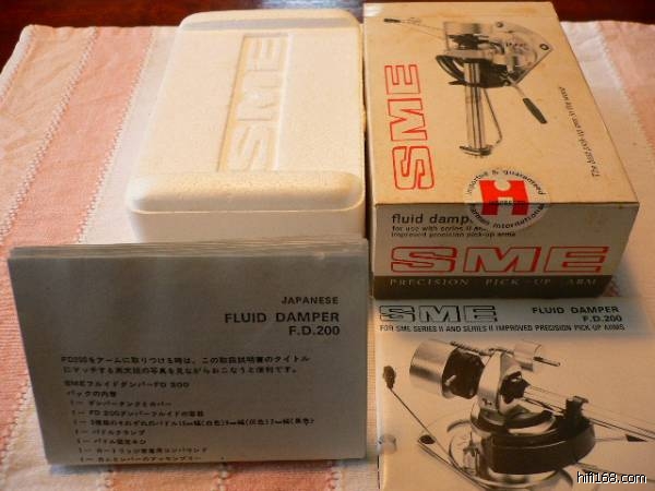

这套东西应该是SME III唱臂的标准配备,如果单买的话,这套配件叫FD200,一般是用在SME II唱臂上的,SME III上应该也可以用
SME说明书上提到的阻尼硅胶黏度是200000cs

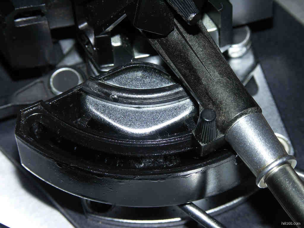

阻尼硅胶油槽是下面这个东西吧,里面的阻尼硅胶油是原来的,好像看上去没有了,只是“不干”而已。
