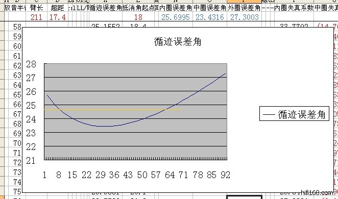

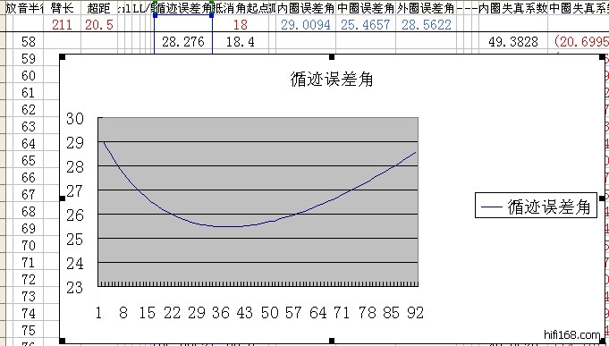

98#
211毫米的臂,用20.5毫米的超距时,循迹角的变化下图所示,表面看来内圈(55毫米)和外圈(145毫米)的循迹角误差较接近(29度和28.6度)。但重放时的电信号失真就不是这样,内圈失真大约是外圈失真的2.7倍。为了使内、外圈重放失真接近且最小。可把超距调到17.4毫米,并采用24.7度的抵消角。这样就可以使内、中、外三个(失真较大)点的失真调成基本一致。这时循迹角的变化图所示。
99#
还请开心兄多指教,我是根据几何学来考虑这个问题的,至于“内圈(55毫米)和外圈(145毫米)的循迹角误差较接近(29度和28.6度)。但重放时的电信号失真就不是这样,内圈失真大约是外圈失真的2.7倍。”这个说法俺还真的不知道,这个也是有固定的公式吗?你这个图就是自动计算的公式吗?谢谢
