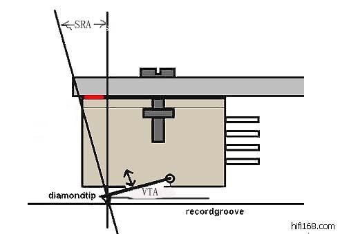

原帖由 KCC123 于 2009-6-10 10:09:00 发表
所以當我們一般調整唱頭的角度,首要的調整應該是SRA而不是VTA。
发个图来表达他两之间的关系(这图我以前发过)
jpg(2009/6/10 10:39:46 上传)
206#
图例很不错,那岂不是VTA/SRA的调整是连动的...

原帖由 consequence 于 2009-6-10 10:42:00 发表
是联动的,但我们最终要确定的是SRA而非VTA。
