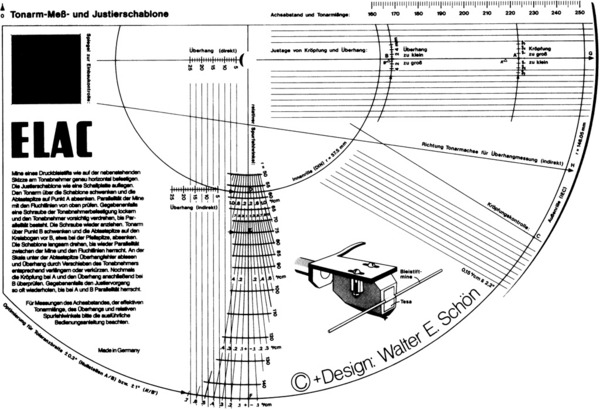

我用过最精密且提供可以调整唱臂资料信息量最多的是德国ELAC出的校规,可惜因为ELAC退出黑胶器材也停产许久,ELAC当初在投入黑胶器材可以说是不计成本开发,连校规都是如此,我自己也收藏几棵以前ELAC的MM唱头,声音真的不俗,可惜他投入黑胶产品年代不对,赔了许多钱后退出黑胶市场
他可以提供的几乎所有唱臂所需要的数据,他的说明书

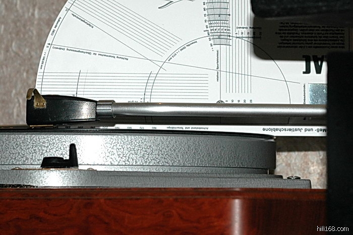

193#
这校规也能调整VTA,看见图片上方有许多平行线,把他立起来放到唱臂后面就可以对照平行线调整,各位也可以对照自己制作VTA校规
如图所示,因为开闪光,阴影挡住平行线

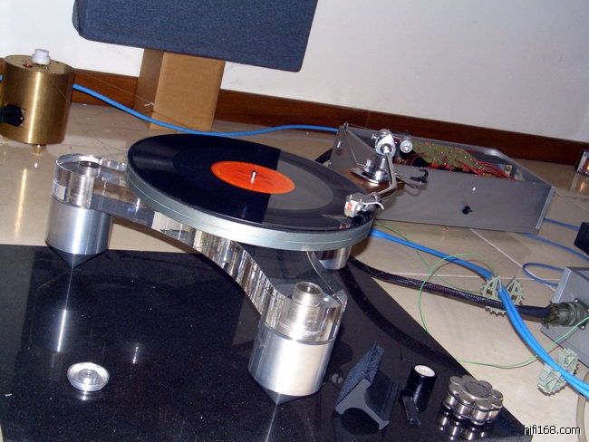

蒋兄您客气了,我虽然喜欢301,但是我不只玩301,要说专精,其实LINN12跟我最久,到现在我还有LINN12
小弟说真格的非常佩服您的勇气,在此给您加油,说到黑胶可能在这帖上可能几百帖也说不完
别让人看笑话了,但是我非常希望有机会可以试试您的产品让我也可以提供些意见参考
我们短消息联系
我自己几年前也曾经自己DIY过唱盘,深知这条路非常难走,没有财力精力单靠兴趣是很难走完的
所以也就是半成品半途而废了,剩下尸体
