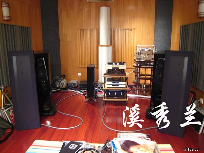

在吹水公那儿听了平面音箱,说实话那平面音箱真的不好听,吵闹、不耐听。平面音箱对摆位、前端搭配有何特殊要求不懂,可和同价位的常规音箱比较,那平面音箱也是吵闹、不耐听。
IMG_0615 拷贝.jpg (, 下载次数:0)
jpg(2009/5/25 22:56:26 上传)

回复 726# 溪秀兰 的帖子
吹水公重播平面音箱时,就像上图中这样摆位的吗?

回复 726# 溪秀兰 的帖子
声音要好就见了鬼了

729#
把MG12放在ROCKPORT的位置后面一点还有点戏
两侧没留空间,本身就犯了大忌
两侧的吸音也会导致声音干的问题
两箱拉的太开了,高音单元又在外侧声场密度肯定提不起来,定位也一踏糊涂

730#
我觉得喇叭的音色好听不好听,音质如何,和喇叭的摆位没有什么关系
音色和音质好的喇叭,随便摆摆也会好听,当然音场和定位之类可能会差点
音色和音质是喇叭的内在素质,靠摆位之类的外在手段,没办法改善
