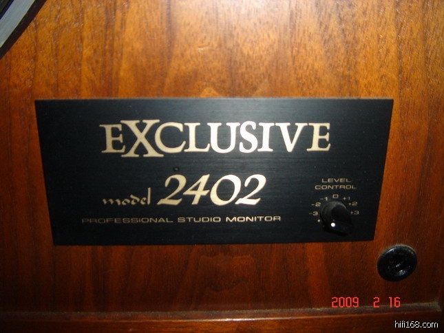

呆了半晌,我走近箱子,前前后后转了几圈,仔细查看到底问题出在哪里。同样的箱子, 为什么在自己家中和在广州店铺有着截然不同的表现?等我看到2402前面板右下方铭牌里的那个“LEVEL CONTROL”旋钮,我觉得可能我找到问题的症结所在了。
大家知道,很多录音室用监听箱都有高,中,低的音量(或者说输出电平)调节旋钮,如著名的JBL4344,4348,以及TAD的号角箱。有的型号针对不同频段有多个调节旋钮(如我以前玩过的JBL4348就有中,高和超高三个旋纽,着样用家可以根据系统和环境的不同将三个频段调至自己喜欢的声音风格。
我仔细研究2402的LEVEL CONTROL旋钮,发现中间值为0,向左分别为-1,-2,-3以及-3下面的三个点,而向右则为+1,+2,+3和+3下的一个点。而我的2402是调在-3下面的第二个点。
我开始试这将旋钮向上提升一格, 再开声,发现高频有了明显的提高,但声音仍偏沉闷。因此索性把旋钮直接调到-2,重新播放, 顿然觉得“一天光晒”!通透,充满细节的高频,饱满极富能量感的中频,以及清晰,震撼又有层次的低频回来了!重放TELARC的《ROUND UP》第3首”THE MAGNIFICENT SEVEN”,展现在我面前的是一幅巨大的美国西部阳光明媚,蔚蓝的的天空和一望无际的荒漠的广阔画面,让我热血沸腾,心潮起伏!
