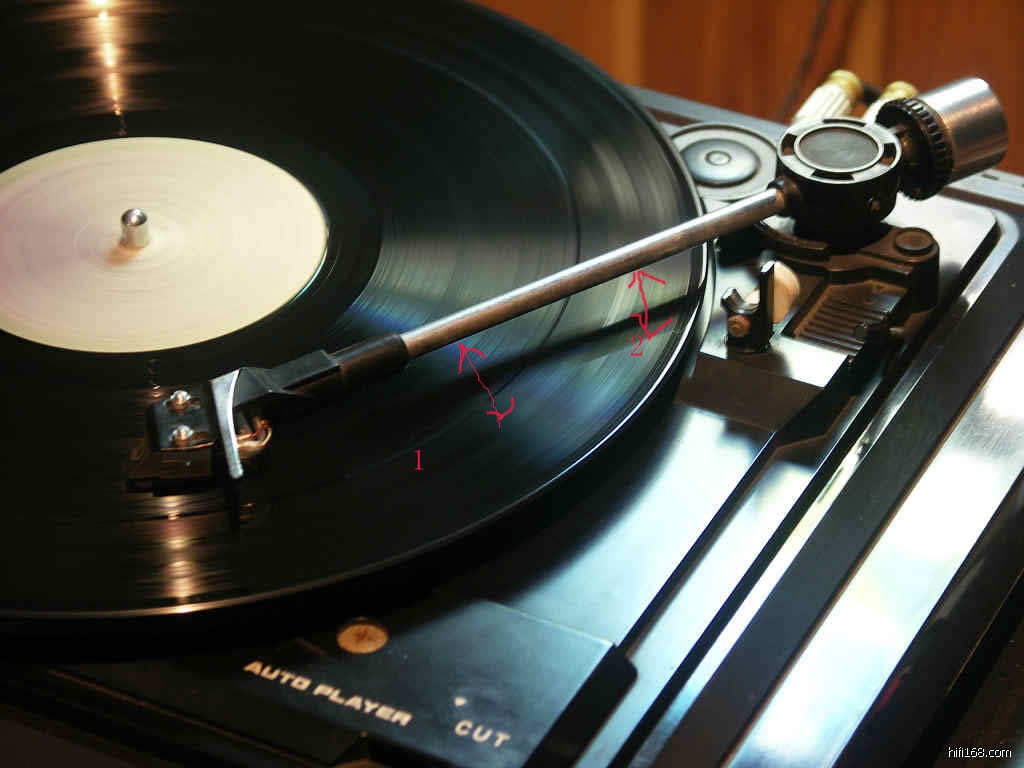

改造的方案我已经想好了,不过我要先测试你的唱臂的状态如何。
1.图中的1、2是唱臂到唱片的垂直距离,是1的距离大还是2的距离大?
2.是测试唱臂的四维移动灵敏度,为了保险,先盖上唱头盖,然后把针压调零(即唱臂处于平衡状态),轻轻地左、右、上、下移动唱臂,看看是否灵敏。状态好的话,是不应该有明显迟滞的感觉。
jpg(2009/1/18 23:10:59 上传)
玩尽的意思就是折腾到死,又费时间又费精力,有时候还会跟自己生气,哈哈哈哈,实在是费力不讨好的事情
还不如出点血,换个盘吧
我看照片觉得这个唱臂不能调整高度....
不错!是不能调整高度的。实在要调,也许会有办法。
回阿杰兄;播放90~120g的唱片时1、2基本一样,播放180g的唱片,感觉有些差别,但是也不是很明显,例如120g唱片不平坦时上下晃动幅度还大得多。
哈哈!这样说不知道说明白了没有?

从图中唱头安装螺丝的位置来看,水平循迹角似乎没调整到位?

目視看起來跟正確的角度差很多,所以會造成跳針,建議調整一下 AB 點的角度。
這是我寫的一篇關於 AB 點調整的文章,希望對你有些幫助,
http://tw.myblog.yahoo.com/colin-5687/article?mid=3174&prev=3368&next=3111&l=f&fid=20

非常感谢大家的建议和支持!!
我会进一步认真去检查调整,争取解决问题,获得更好效果,绝不负大家的温馨提示和真情厚意。
现在已经发现一个问题,针压计电池严重不足,不能“开机”了,怀疑“针压”测量所得的数据有偏差,等明天更换电池并用标准砝码效对后再重新调整针压,看看情况如何再向大家汇报。
