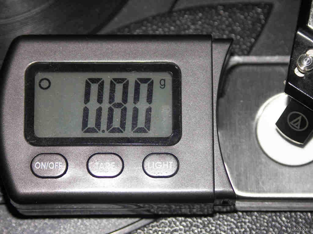

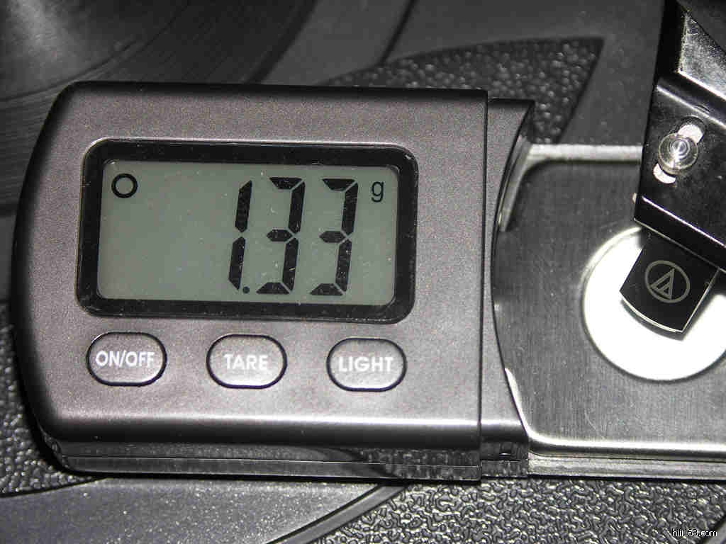

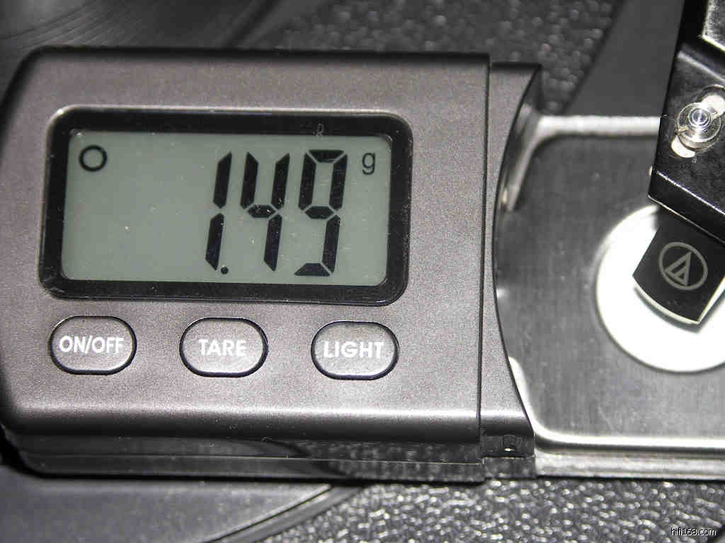

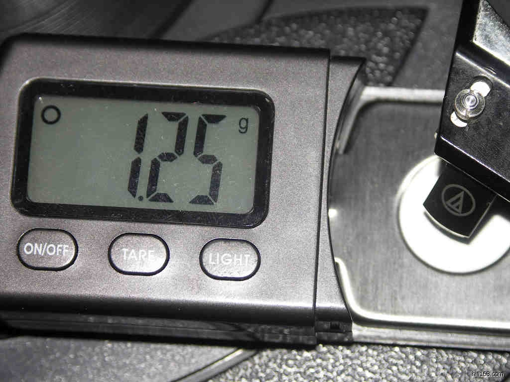

另外,针压计果然在低电压下误差比较大,1.67g换新电池后测量为1.53g,相差0.14g(9.15%)。这个问题希望引起大家重视。
昨天中午用不同针压检验唱头系统整体巡迹能力,从0.80g开始,针压0.80g时常常出现跳槽现象,声音明显发飘;
下来针压为1.03g、1.33g等等都试了,基本没有出现跳槽现象,除非唱片本身有问题,而且许多原来用mm头出现跳槽的地方现在都不再跳槽了,甚至还听不到滴哒声。
1.03g时声音仍然明显发飘;1.33g时声音已经正常。为了保险,现在针压调整在1.5g左右。
