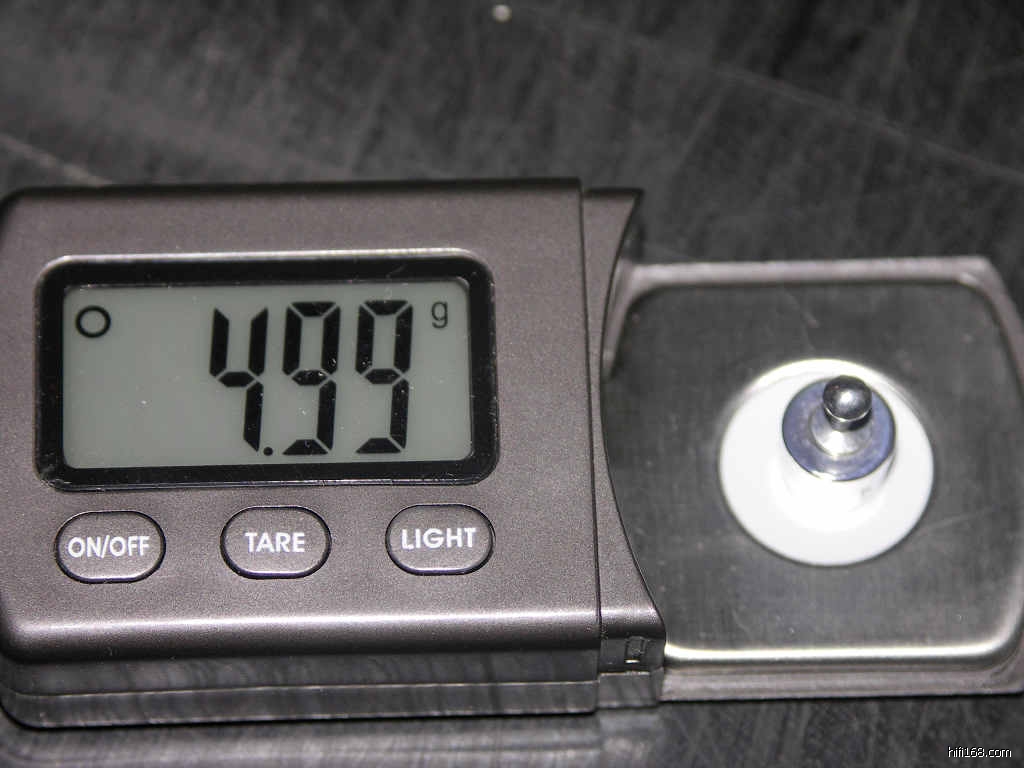

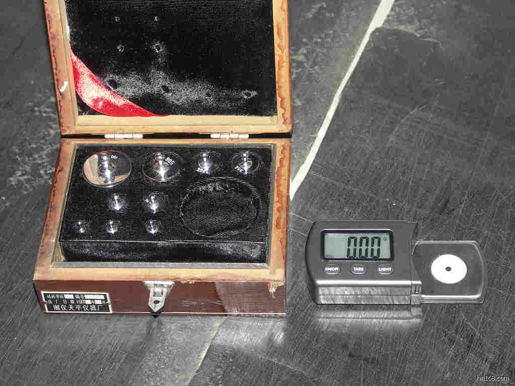

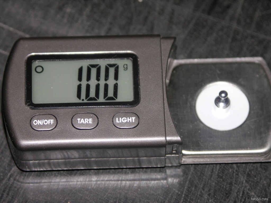

93#

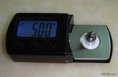

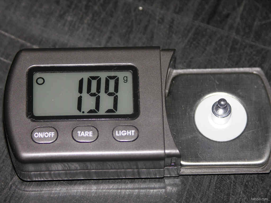

针压计更换电池后,使用1/10000分析天平专用砝码进行了校验,校验结果比较理想,这个针压计完全可以信赖。
校验时使用的砝码,每年都需经过【计量认证合格】才能投入分析工作使用的“工作砝码”和针压计。
1.0000g砝码,针压计测量显示为:1.00g;
2.0000g砝码,针压计测量显示为:1.99g;
5.0000g砝码,针压计测量显示为:4.99g。
校验结果:电池电量充足时,该针压计测量精度符合产品说明要求,可以信赖。

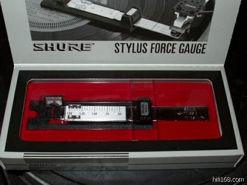

哈哈,看来还是舒尔的“模拟”针压仪好。
95#
“模拟”针压仪?
能不能上张照片看看?
96#

贵吗?使用是否方便稳定?
98#

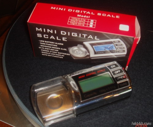

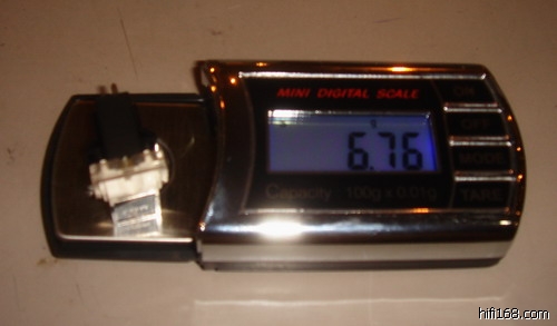

原帖由 yabill 于 2009-1-19 11:55:00 发表
原帖由 松香味 于 2009-1-19 1:36:00 发表
非常感谢大家的建议和支持!!
现在已经发现一个问题,针压计电池严重不足,不能“开机”了......
我的电子针压计也是类似现象,换新电池也撑不了多久还是如此,测量电池电压仅有1.3V(标准是1.5V),想来是有"漏电"问题.

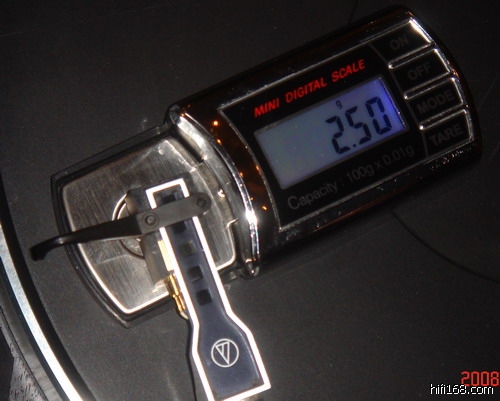

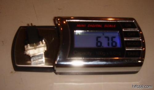

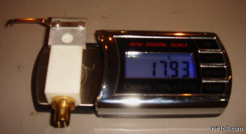

用这款会好一些,它是用7号电池供电,比钮扣电池要耐用不易漏电。且可以多用途,可量唱头、唱头架的重量,最大量程100克,旧款只有5克。
价格是280包快递,不含电池,因为电池不能寄。

99#
原帖由 松香味 于 2009-1-19 23:16:00 发表
贵吗?使用是否方便稳定?
280元,但没电子准确和方便,优点:用一辈子也不会坏。
100#
知道了,谢谢!多用途电子针压计2.jpg 呢?
