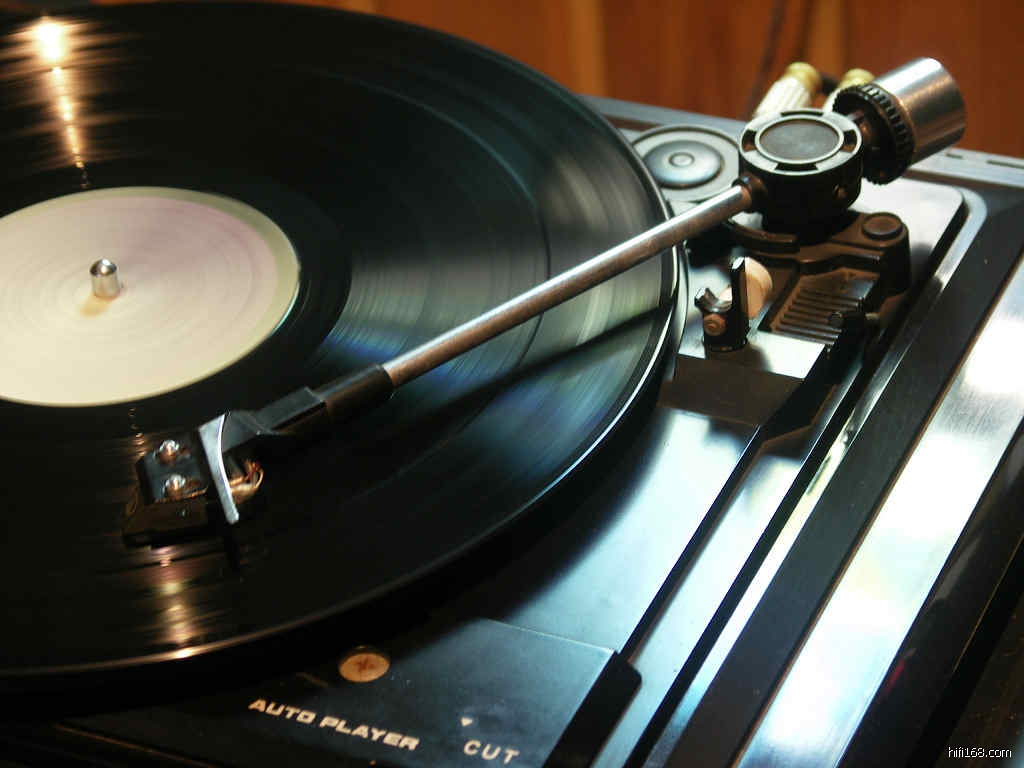

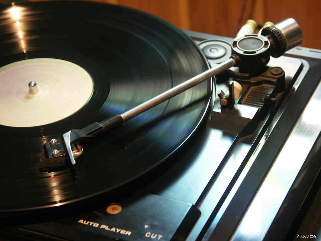

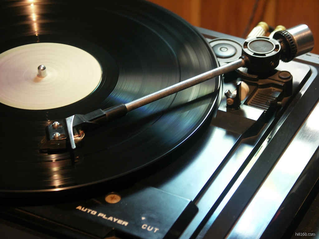

71#
是往外跳线还是往内跳?
使用的是什么唱臂?可不可以调侧压以及VTA?
72#
原帖由 松香味 于 2009-1-18 12:21:00 发表
是唱片不干净。我这里用了地毯,和住房相邻,常常使用吸尘器,纤维尘相对多些。干净的唱片也容易受污染,晕!!
玩LP要养成良好的习惯,播放前用唱片扫先扫一次,播放后再扫一次后马上入袋。
73#
原帖由 阿杰 于 2009-1-18 17:24:00 发表
是往外跳线还是往内跳?
刚刚从外面应酬回来,正想请教这些问题,谢谢!!
向外向内都有,向外几率多些,唱臂是随机低档唱臂,据了解是上世纪九十年代初480元在广州买的LP机随机原带的,经过好几手且唱针不能用了才到我手上。铍铝合金管(轻)臂。
我看可以“变通”调侧压以及VTA,只是比较麻烦,想听听阿杰兄的建议,看我能不能做到。
最后编辑松香味 最后编辑于 2009-01-18 20:14:49
74#
原帖由 松香味 于 2009-1-18 20:13:00 发表
我建议...换台唱机如何...现在这台实在有点...
75#
VTA就可以变通调整,侧压就比较麻烦。
给个唱臂的图来看看。
76#
刚刚拍下一张,请阿杰兄指点……
最后编辑松香味 最后编辑于 2009-01-18 22:51:07
77#
78#
唱盘 调整
这个盘实在是比较脏.....不忍目睹,建议松兄再仔细学习调整8法,就应该不会有问题了
http://www.operaudio.com.cn/company/operaudio/jiaoliu/8jbg.htm
再建议松兄给你的盘洗个澡澡
79#
这个盘........,确实对不起这个唱头啊!换掉!
