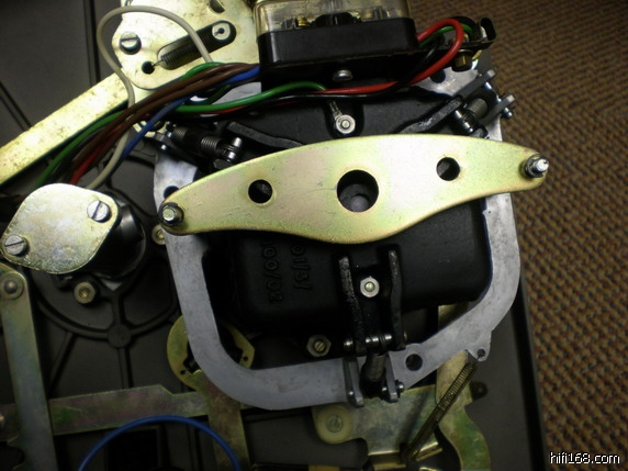

GARRAR 401的马达,可谓用料十足,不愧是唱机驱动的鼻祖,连EMT的马达都没有如此厚重。
jpg(2008/12/6 11:30:43 上传)

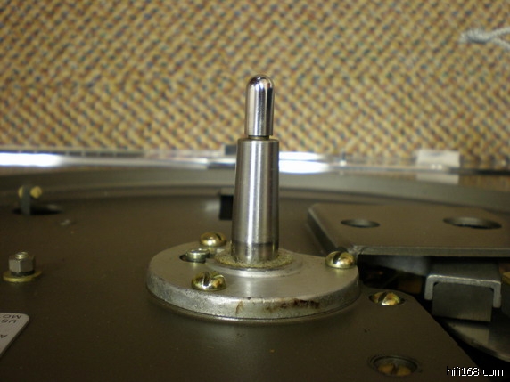

54#

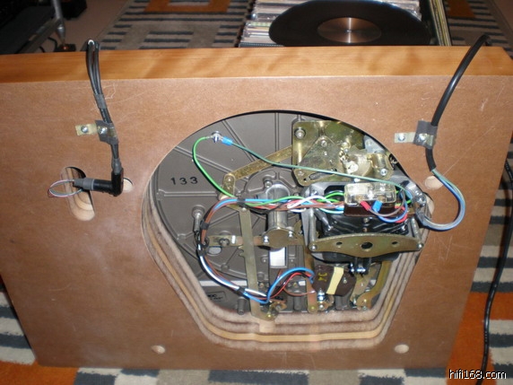

轴承柱也比较扎实,转盘底部看不到的部分更加粗壮。加工精度大家可以从图略窥一斑,让现在的几万元记唱盘汗颜,可以说是那个时代下足了血本的机器。GARRARD 401曾经是英国BBC使用的唱盘,不过底座是重新制作的金属支架,加上电台专用功能。
jpg(2008/12/6 11:35:41 上传)

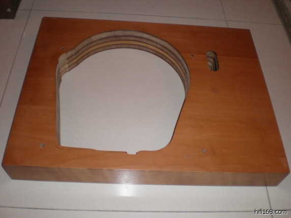

机器轻松过海关,没有收税,心中窃喜。直接打车去长安,取401底座。在这里看到了一家丹麦著名音箱品牌的音箱架子。
我的底座也做好了,机器装上去后个别地方又做了改动。
jpg(2008/12/8 14:26:18 上传)
最后编辑DKNY 最后编辑于 2008-12-08 14:26:18

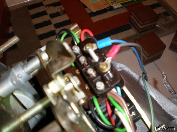

57#

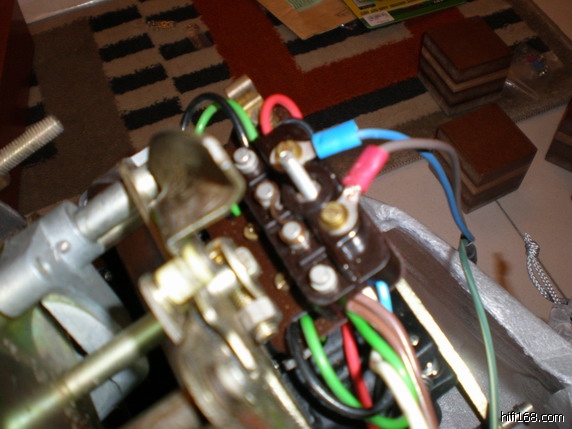

回到广州,刚好有朋友接我,回到住处已经是晚上九点了。

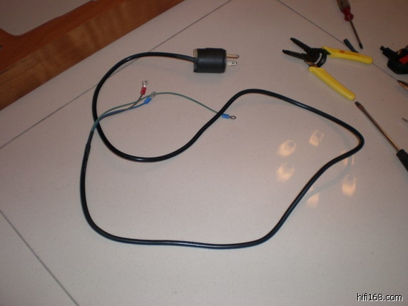

叫了外卖,赶紧装机器。DIY电源线(401没有配马达电源线),其中接线处有四个柱,2和3连接是220伏,1和2,3和4连接是110V,另外还有地线要接。
电源线和唱臂线号线尽量分开一段距离。
jpg(2008/12/8 14:31:07 上传)
jpg(2008/12/8 14:38:04 上传)
最后编辑DKNY 最后编辑于 2008-12-08 15:12:56

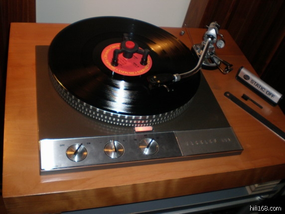

58#

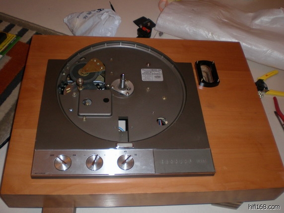

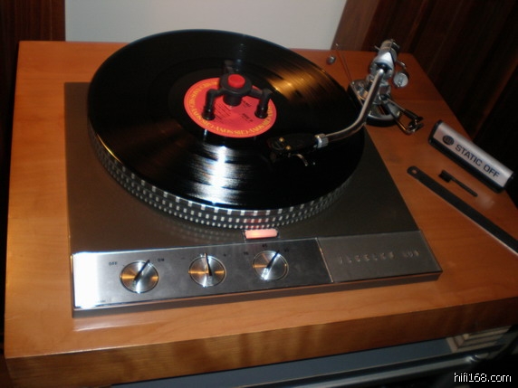

忙了大概3个小时,机器组装完毕。
jpg(2008/12/8 14:32:54 上传)
