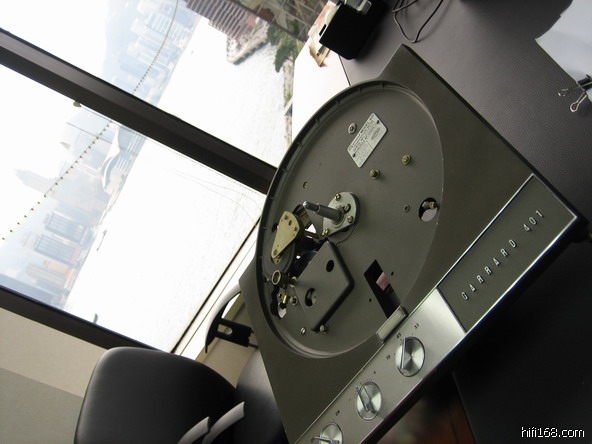

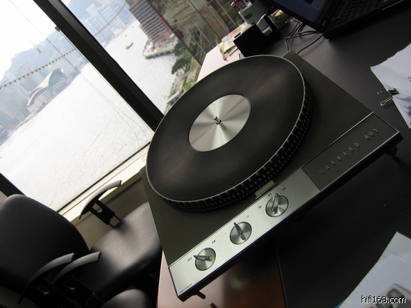

请大家欣赏我刚到手的产于英国60-70年代的经典唱盘GARRARD 401,这个GARRARD 301的取代产品,和301同样有着具有钟表般复杂的机械结构。
事实上,GARRARD本来就是一家始于上世纪初的钟表生产厂家。

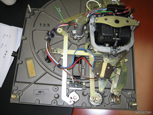

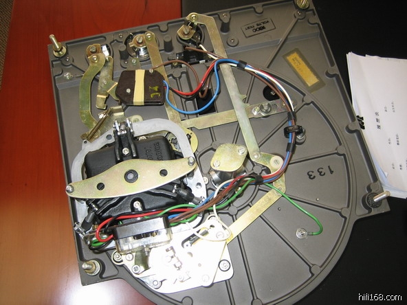

唱盘有硬盘软盘之分,简单理解用弹簧做悬挂系统就是软盘一种,代表作LINN 12,THORENS 160等,音乐味道比较好,比较适合听女声,就是大家说的“毒”吧,不过比较难调整。
弹簧的作用还是主要在于消除或者传导谐振。
但是GARRARD 401是软盘还是硬盘呢?我认为是兼具二者部分特点。大家知道,电机是产生振动的主要根源之一,该款唱盘的电机用6跟弹簧悬挂,可谓设计巧妙。
