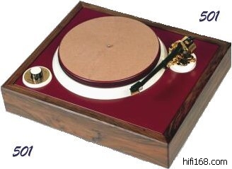

现在原厂有501可买,不过性价比还是401高
现在的GARRARD501和原厂已经没有任何关系,只是买了个名字而已。老板是GARRARD迷。

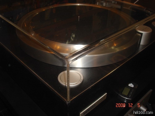

秦兄,帮我做个亚克力防尘罩吧,尺寸我确定后告诉你。另外,亚克力连接处是不是那种无缝连接?
谢谢了。
工作的地方风景是不错的,不过无心欣赏呀。
前后无缝,只有两侧有缝如图
jpg(2008/12/5 20:41:02 上传)

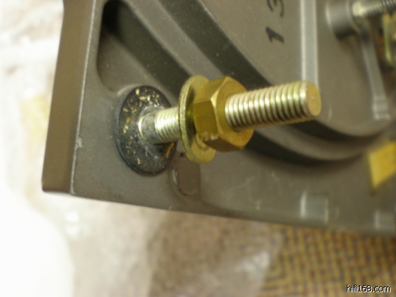

301、401好象都是斋盘发售,底座要自己打造的,不知D兄的底座方案是怎样的?前几天我刚看到301的说明书,这才知道原来原厂推荐的底座设计是弹簧避震的软盘方案。
MYLP兄,的确301,401都是斋盘发售,SME曾经为401生产过底座。301是推荐四个内藏式弹簧,401则是没有推荐,但是有四个薄黑色胶垫。
我的底座今天下午去深圳提过,到时上圖。比较简单,MDF板帖木皮,不过7CM后,开放式的。
也曾经想过弹簧避震的事情,考虑到弹簧避震硬度,尺寸等技术数据没有依据,就暂时放弃。其实最好是弹簧脚垫,设计成可以调节高度,这样容易更换和调节。想等器材发声后在逐步调节。
401电机已经有6跟弹簧,上下各3条,电机基本是悬空状态,我想可能厂家的设计思路在此。
jpg(2008/12/6 11:26:43 上传)
