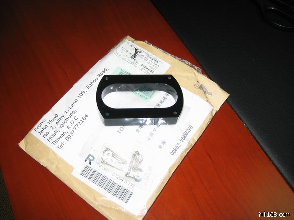

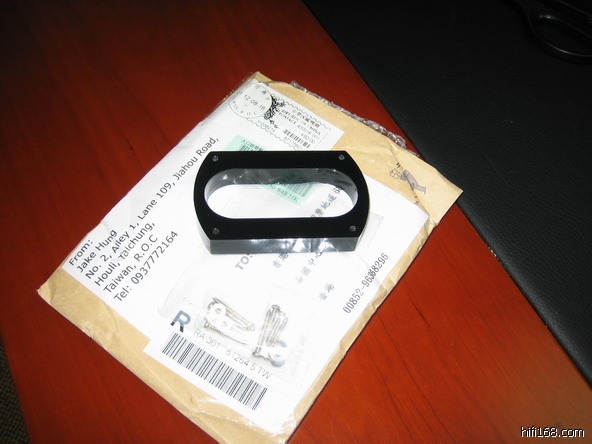

围绕GARRARD 401唱盘的组件,逐渐到位。其中面板已经委托深圳一位朋友用电脑CNC专业加工,刚收到来自台湾的小邮件。
上圖
jpg(2008/12/4 16:36:04 上传)
17#
上面这个小玩意,用过SME3009,3012的朋友都不陌生,是SME3009/3012唱臂座。其实SME唱臂已经有可以升降唱臂调节VTA的装置,为什么还要加多这个1CM厚的增高垫呢?主要是因为本身GARRARD 401已经有一定的高度,如果不用增高垫唱臂就需要提到最高,不利于声音的稳定。
这个小玩意来自于台湾有名气的洪师傅之手,他是台湾资深GARRARD玩家,而且也加工GARRARD301/401唱机座等系列产品。据洪师傅告诉我,增高垫还有一款高密度铝制。亚克力分析力好些,适合我的口味。另外好心的洪师傅帮我多发了一套安装螺丝备用。
大家如果有需要,可以直接给他电话。图片上已经有了。
此贴不是广告帖,就是为了方便玩GARRARD301/401的朋友,所以信息共享。
