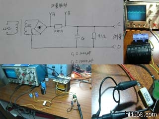

今晚有空,搭了一个简单的线路,对不同滤波电容下充电电流的脉动情况做一定性测量,初步得到结论。图中,在A/B两点测量0.25欧电阻两端电压的峰峰值,即反应了整流桥对滤波电容的在线充电电流。负载电阻为91欧,实际电流约为150ma。

1、滤波电容Cx=1000uF时,取样电阻两端AB的脉冲电压峰峰值为0.21V,输出的纹波电压为1.4V。2、滤波电容Cx=10000uF时,取样电阻两端AB的脉冲电压峰峰值为0.24V,输出的纹波电压为0.16V。
结论:在桥式整流单C滤波电路中,电容增大,桥式电路对整流电容的充电电流脉动幅度增大,输出电压的交流纹波(滤波残余)大幅减小。
证明前面我自己的观点错误。

支持实验!
这个实验影响结论的因素要尽量注意并排除的,例如:两个不同电容的漏电流差别应该一致;交流电源输出内阻应该足够小;等等。
总之:总功耗大,充电电流脉动幅度就增大。

谢谢支持。
电源变压器选用50W控制变压器,负载耗电不到3W。
总功耗大,充电电流脉动幅度就增大。 ,因为电源除了充电,还要给负载供电。
从上述试验中可以看到,负载电流仅仅100-200mA,滤波电容选用1000与10000的纹波差别竟然如此大!如果电路中不用稳压电路,或者不选用高共模抑制比的放大电路,电源的脉动电压将会有严重影响。

即使排除大小电容漏电流不相等的因素影响,相信实验结果是与老哥兄所说是一致的:
[quote] 原帖由 老哥 于 2008-11-10 0:11:00 发表
偶认为是电容内阻越小,充电的峰值电流就越大。
一般来说电容容量越大内阻越小,充电的峰值电流就越大。
同容量下越高质素的内阻越小,充电峰值电流就越大。
所以........lz应该选容量小的或容量大内阻也大的、或串个电阻嘛
