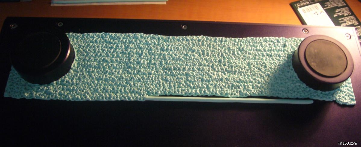

就这样一条接一条的钉满整过CD机的底部:
注意,行于行之间不能留任何空隙,还要下刀钉好!!

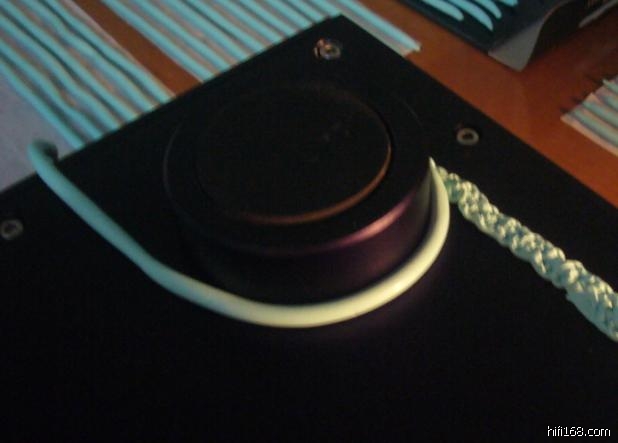

碰到机脚,先拿一条泥胶绕在脚跟处,再用螺丝刀把绕好的泥胶钉牢!!

原帖由 食古轩主 于 2008-10-21 17:11:00 发表
[attachimg]113669[/attachimg]
这毛衣织的多好啊,又细又密、整整齐齐的。哈哈 巧夫!
我想这种方法应该也适用于系统中有“底”子的别的地方。请食古兄继续给大家开开眼。
这一步做了,下步怎做?请直接告了吧。免得让大家失眠!要和谐!
真诚交流,不说假话。
