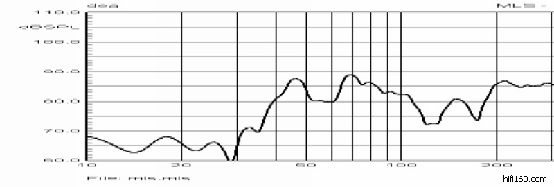

这是一个典型的“界面反射干扰”实际测量曲线,中低频单元中心距离侧面墙0.71m,箱子前面附近还有小柜子等反射物体,其形成的“谷”居然比标称灵敏度86dB低了十多个dB(分贝),如果不是界面反射干扰的原因,任何一个箱子请你做出这样的曲线,恐怕给再多钱也是做不出来的。
54#
回复:房间不打折! 今夜有遗憾!!
如果测量另外一个声道的箱子,“摆位”和(附近)周围环境不一样了,实际测量结果就肯定大不一样。

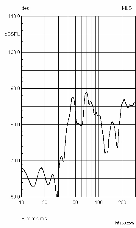

纵坐标压缩5倍后的曲线:
