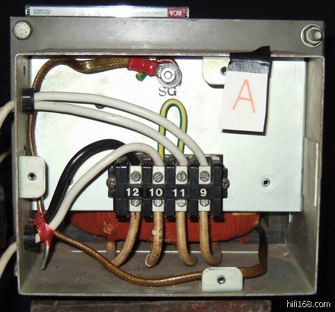

如题:请教隔离牛如何接?
各位DX有用这惠普隔离牛的吗?下面是牛身上附的图 图中贴了A.B 请问哪边是输出.哪边是输入?先谢了

回复:请教隔离牛如何接
B是输入,附图上有写的.

回复: 请教隔离牛如何接
B(输入电压正常为220V时):2接“地”,4接“火”;
A(输出):10、11短接。9、10之间和11、12之间(输出)大约115V电压,而9、12之间(输出)可获得大约230V电压。
如果只使用115V电压电源,还可以将9与11、10与12短接(并联),这时9、10之间输出的115V电压电源内阻降低。
如果想降低输入内阻,获得更大输出电流,可再将2和6、4和8短接起来作并联输入使用。

如
谢谢松兄!看偶这样接行不 这是输入的
下面这图是输出的 这样接可以否?偶现在就是这么用着的

千万别2接“地”,4接“火”;
