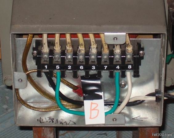

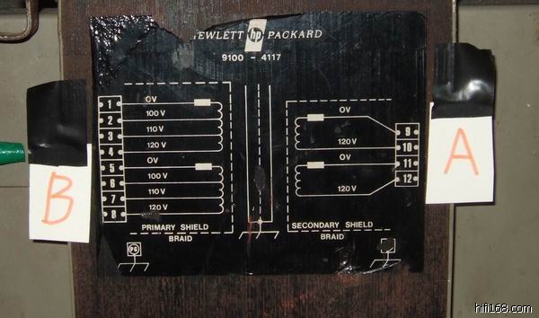

现在把10 11之间的跳线拿走后 一组接9+10  另一组接11+12得出的都是117V 在原有器材力士109推达雅2听感上更宽松 音响术语不说了 哈哈!谢谢各位指点和关注

1、分开引接出两组110电源,好处是可降低“相互干扰”;
2、还可以将9与11、10与12短接(并联),这时9、10之间(或者11、12之间)输出同样是110V电压,好处是电源“内阻降低”(大约为原来的1/2),供电更强劲,频率响应也会更好。可以试试的,反正就是玩嘛。

还有一接法:输出的屏蔽层不接铁芯,接机壳,就完全隔离了.

如果LZ是用日本器材就最好不用这牛了,因为日系多是100V,平时常讲110V是误解,一般电压升高10%已经是极限了,有些烧友会认为电压高滴声音效果更好,但长期使用会对器材的元件有损害。当然,从LZ实际测量的数据看,如果用在美国器材上就刚好。

汗啊!是日系的...那么请教一下各位 在输入上能否解决这100V的问题?

将A.B倒过来用,能得到100V.我也是这样接的,把240V降低到220V
