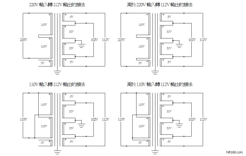

回复: 请教隔离牛如何接
可以参考一下这个图,大概原理是一样的,有很多接法的。
Aerofoam 吸声海绵 可代替3m Thinsulate 新雪丽,美国Auralex
taobao:http://micro-new.taobao.com/
weibo:http://weibo.com/asdffx
23#
回复: 请教隔离牛如何接
原帖由 szlghyj 于 2008-7-29 13:33:00 发表
兄弟你是真不懂还是假不懂?把10.11的跳线拿走,9和10.11和12就能得到两组独立的117V了
谢szlghyj 兄:偶是真不懂啊 刚才拿走跳线 几组反复重新量了几次 输入电压230V 输出方:9+11无电压 10+12也无电压
由于电压不断升高 输出也有点变动9+10和12=120V 另一组11+10和12=121V
 正常电压下打算这样接9+10=117V 另一组11+12=117V
------亚靈

26#
回复: 请教隔离牛如何接
原帖由 GL牛魔王 于 2008-7-29 9:02:00 发表
上个清晰图 [attachimg]97218[/attachimg]
B(输入电压正常为220V时):4、5短接,1接“地”,8接“火”;
A(输出):10、11短接。9、10之间和11、12之间(输出)大约110V电压,而9、12之间(输出)可获得大约220V电压。
如果只使用110V电压电源,还可以将9与11、10与12短接(并联),这时9、10之间输出为110V电压,但电源内阻降低。
不好意思,老糊涂了,看图都理解错了,特此纠正。
最后编辑松香味 最后编辑于 2008-07-29 20:02:56

28#
回复: 请教隔离牛如何接
szlghyj 兄是对的!是我看图理解错误。

30#
回复: 请教隔离牛如何接
谢szlghyj 兄!经仔细测量 得到的结果完全正确!!!再次表示感谢!
