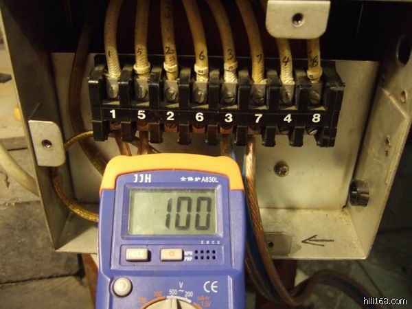

请问松香兄:这样就可以把它门本来是两根火线的1 5并联成一根火线 本来是两跟地线的3 7并联成一根地线 这样可行否
楼上的几位兄这样用过吗?

好!好好!!试验成功
经并联测量 输入交流电228V 并联多次测量得100V
------亚靈
[attachimg]97502[/attachimg]
祝贺祝贺!!

原帖由 GL牛魔王 于 2008-7-30 15:35:00 发表
楼上的几位兄这样用过吗?
啊呀!偶的牛呢?听不见牛叫声了 偶的牛不见了
哈哈!别紧张 是牛的哼声没有了
恭喜!!!
应该没有问题。
