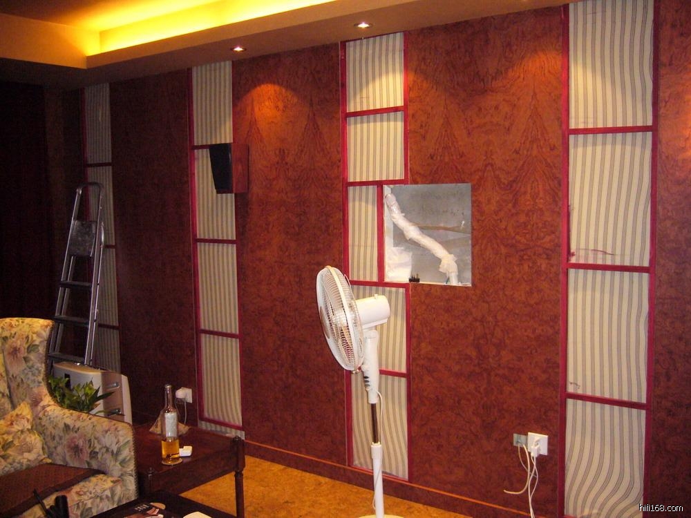

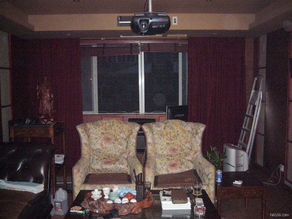

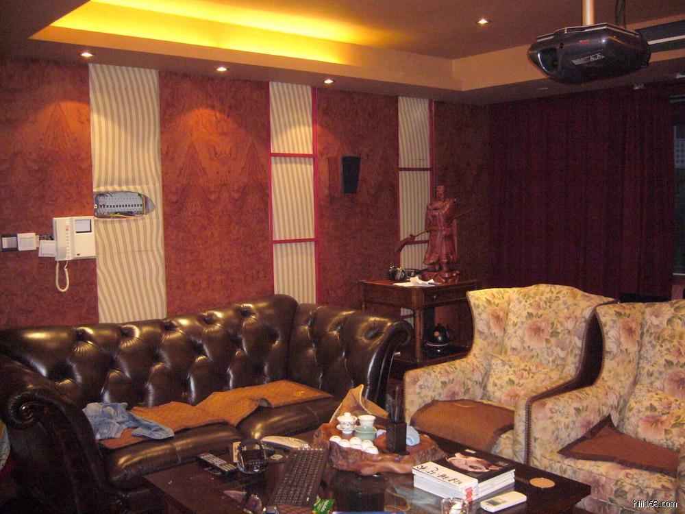

16#
回复: 要下狠心了?!
装修主要以四周墙体为主。
屋顶是普通的天花设计。
地面是软木地板,无龙骨,直接贴地。
四面墙以一反射、一吸收间隔分布。反射块约60cm,吸收块约35~40cm。左右对称,但反射和吸收在左右的位置相互错开。
17#
回复: 要下狠心了?!
墙体里面纵横两层木龙骨,里面不紧不松的铺满玻璃棉,使整个墙体内部的吸引部分能相互贯通。
为防止玻璃棉的泄露,又在外部铺上约80G/M2的喷胶棉。然后再铺上一层全棉的针织布。
外部大概每间隔40CM左右,钉上2层高密度板,再在密度板外面钉上实木饰面板。
现在,除了在吸音部没有铺上布棚外,其他都应该是按照石井的方式安装的啊。

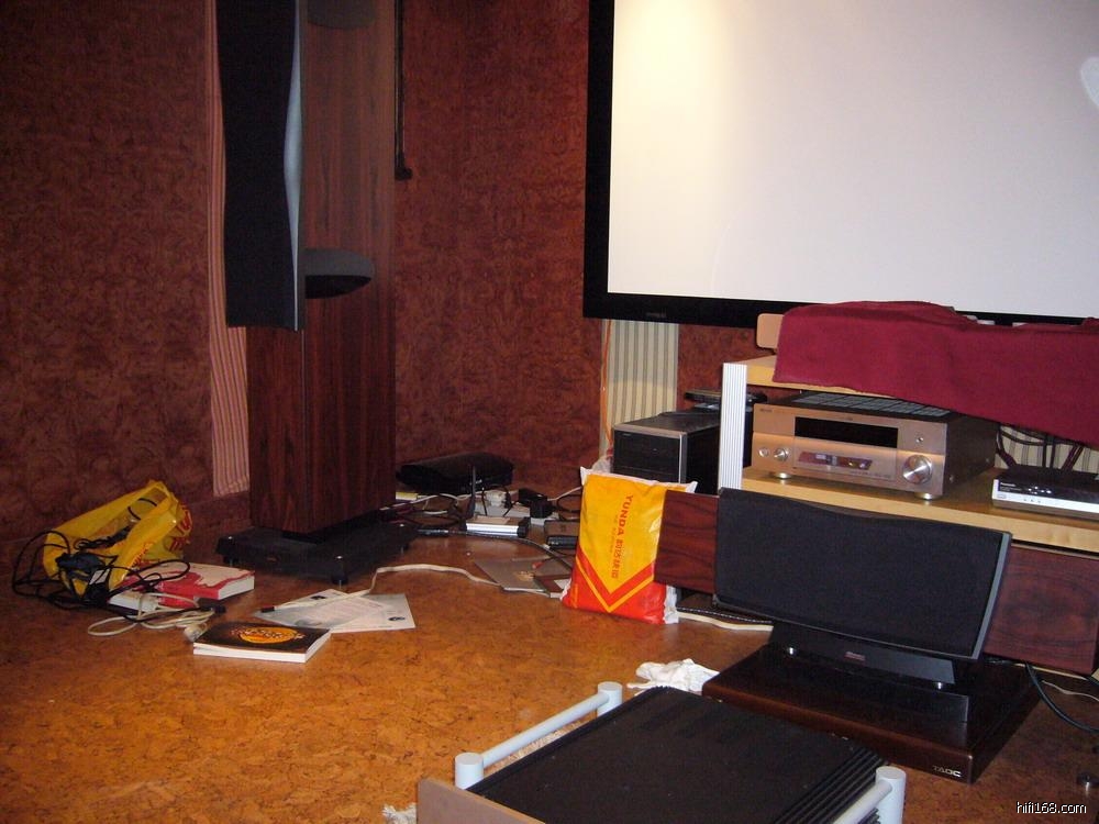

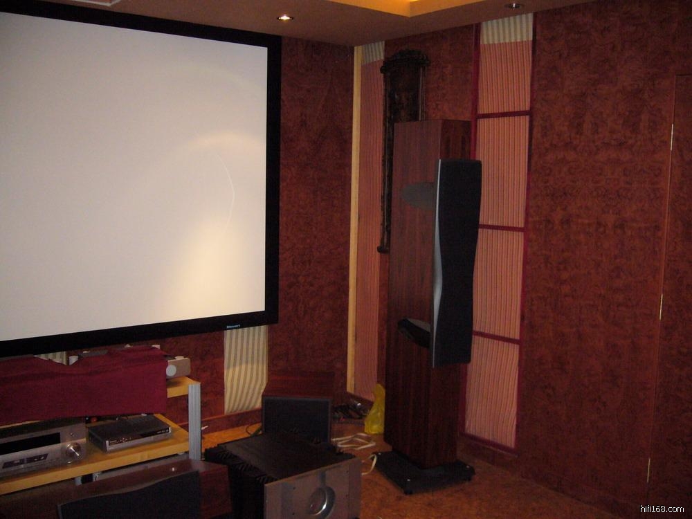

回复:要下狠心了?!
几个处理的细节:
1,不龙骨大概按50CM的间隔钉在墙上,而且吃钉子的密度也非常的紧密,应该无任何引起大的震动的可能;
2,密度板同样的紧密。用的是螺丝和木档固定,几乎是10CM不到就拧上一枚螺丝。第二张板先用木胶,再用螺丝。
3,最外面的实木饰面板用木胶贴合,在钉钉子。
我想,应该是在前面后,是没有什么空腔的,而且龙骨木板什么的,也不会引起什么过分的震动。

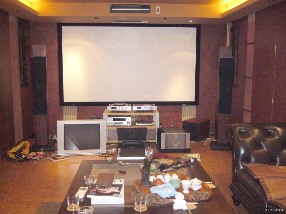

接下来说声音了。
该怎么说呢。呵呵,我非常庆幸自己买了投影机。这样,才能让我这个不怎么热衷外出的居家男能在无聊的夜里有所寄托。除了看球和看电影的时候,喇叭都是不开的。不是不能开,是根本就不想开。
我觉得特别冤,怎么就买了这么贵的AV喇叭了。
即使以前的声音不怎么完美,但对现时来说,真的可以冠之以天籁。
现在:
高音根本没有DY的美,哪怕那个美有点做作;
中音,呵呵,唱歌的人无一不带鼻音,无论男女,都想是在感冒时带病演出;
低音,偶尔才感觉有鼓声,就这么一现即逝。
我不是什么发烧友,也没有多少词汇能让我形容现在的声音。简单的说就是“紧”。喇叭就像个粽子般被捆绑,声音就象被罩在一个合体的纸箱中……
细节、场面、定位……算了,啥都别提了。
偶尔站到窗外,反而觉得好点。
20#
回复:要下狠心了?!
除了环境,其他的测试做了不少:
1,电源是独立的。相位都测试过,没有问题;
2,借来过不同的线材,多这些问题没有任何帮助;
3,器材上架落地、垫钉垫石也试了;
4,以为功放不对路,借来个更大功率的PASS 350.5,还是外甥打灯笼。
5,喇叭摆位前后左右的换位倒是有点作用,越接近后墙,声音越好点。单仅仅是改善,而非质的变化。
