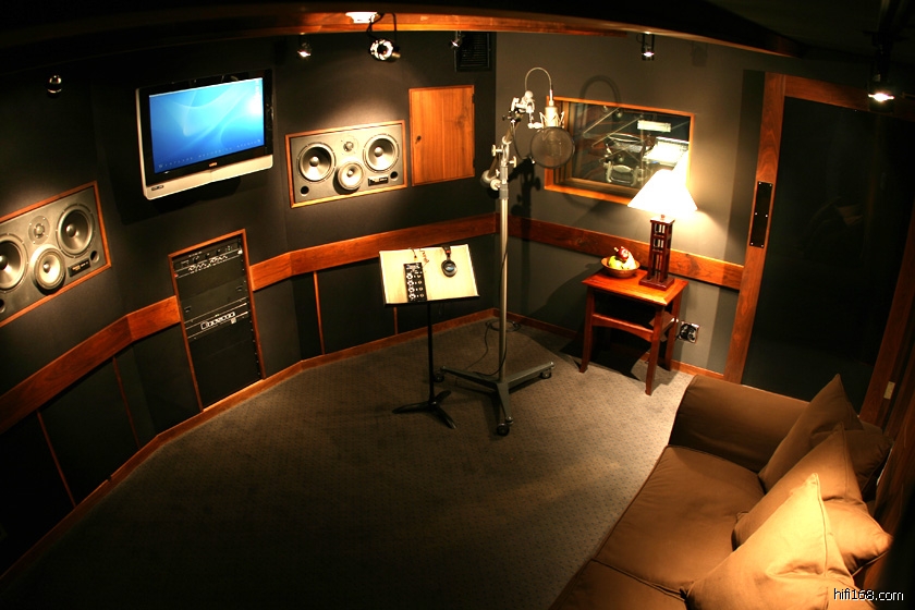

如果像这样的studios你会反感吗!
