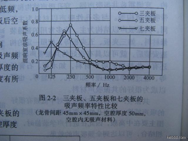

原帖由 plczj 于 2008-4-9 21:01:00 发表
请问楼主:从聆听位看去,右面音箱后面是木门,根据“前要硬”的说法,反射(吸收)面的材质不均匀,有硬有软,有没有影响到声场的平衡?
刚开始定方案时,也有顾虑,但房间结构问题,只能这样了。从理论上分析影响肯定有,分两点:
1。 木门本身不是刚体,是薄板共振结构,薄板薄刚度差,共振频率就高(作为吸声体时,吸声系数就大)。为了将影响降低到最小,门的内部是没有空腔的,让厂商在木框中间全部垫实蜂窝夹心板(门的厚度按夹心板的厚度凑的)。面板我提出用10毫米的夹板,不过厂商说那样太麻烦,价格要贵很多(我是找的普通木门供应商),我只好屈服了,只用了三夹板,还是没钱。厂商加工后直接送来的,我没有看到实际的内部结构。收到后,感觉还是满意的,面板的刚度挺大的(可能是因为里面的蜂窝夹心板是垫实的,没有空气层),我感觉和10毫米的指接板差不多,但谐振点具体多少,真的不敢讲。顺便贴张图,是关于三夹板,五夹板和七夹板在龙骨间距45X45毫米时的吸声系数(空腔内没有吸声材料),吸声系数的峰值点就是薄板的共振频率。
2。 木门和门框中间有密封条,如果门是刚体,那么密封条就是弹性体了,对振动有吸收作用。这方面的理论我没搞懂,不敢乱讲。但是影响肯定有,密封条用的较厚(门和门框都贴了),关门后密封条压缩较大,希望能把影响降到最低。
实际的听音效果还行,我没有感到左右不平衡,低频是比较软些,不知道是器材(胆机+SPENDOR)还是房间的问题。好在松软无力挺合我的胃口的,呵呵!只是讲了半天,也没給你答案。如果你比较担心,那就把门做的实些,肯定有好处。
