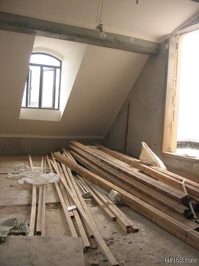

上一张毛坯图,中间的隔墙已打掉,通往天台的门还没封。

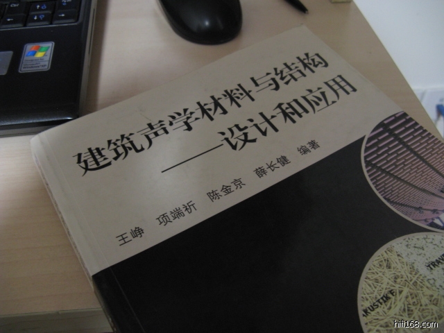

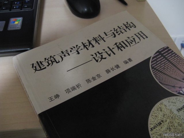

忘了給大家讲,我的很多知识是网上和书籍中来。向大家推荐一本书。书名是“建筑声学材料与结构-设计和应用”机械工业出版社,作者是王崢,项端祈,陈金京等。我是在网上买的,里面的有很多实用的东西。上图。
最后编辑Jason_WY_Ma 最后编辑于 2008-04-12 07:03:21
19#
回复: 菜鸟的初烧房
虽然是技术方面的书,但是读起来很享受,还有很多世界和我国著名剧院的声学设计介绍。希望大家能喜欢。
