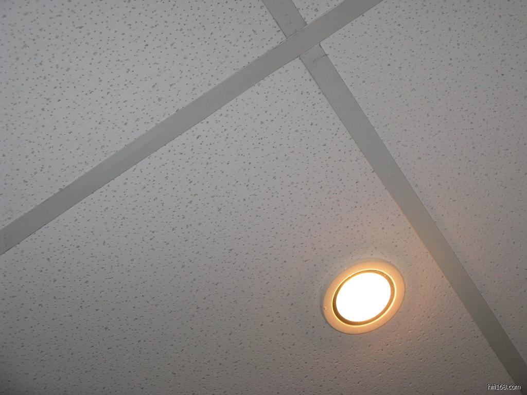

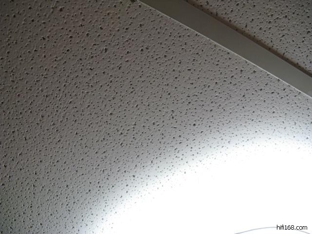

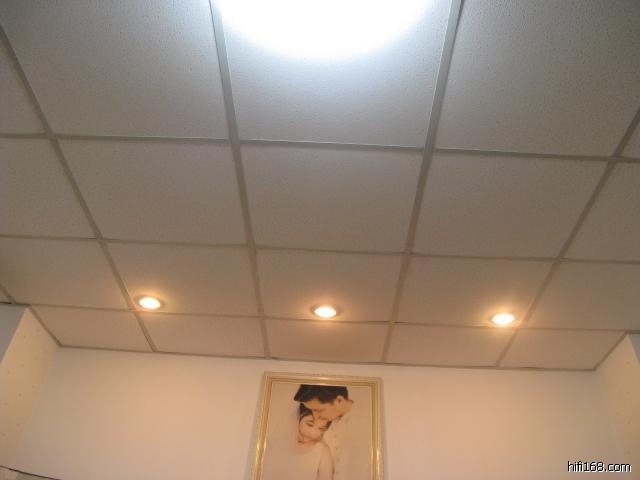

补充一下,对于初次尝试听音室设计的,我是大力推荐天花用矿棉吸声板的,一是造价便宜得一塌糊涂,二是施工块(半天搞定),三是如果不满意,返工的工作量很小。外观上,如果你运气好,碰到大公司装修的剩货(斜角跌级的),还是很美观的。至于空腔厚度200毫米对于普通层高是多了点,大家自己决定吧,反正越厚对低频的吸收越好。另外如果弄成倾斜的(天花和地面不平行)就更好了。

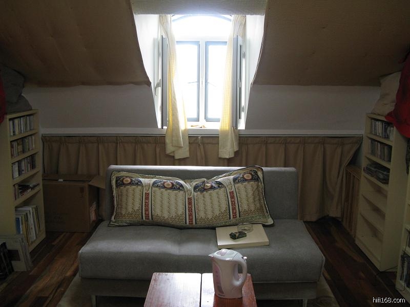

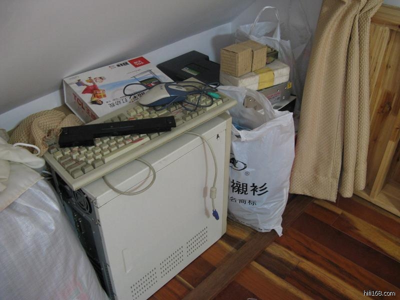

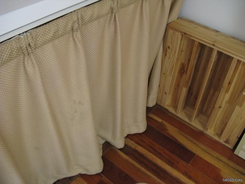

先讲听音位后面的处理,因为刚才测试时发现这里63Hz几乎没有驻波。先上图。
后面的整体图。
帘幕的图
帘幕里面

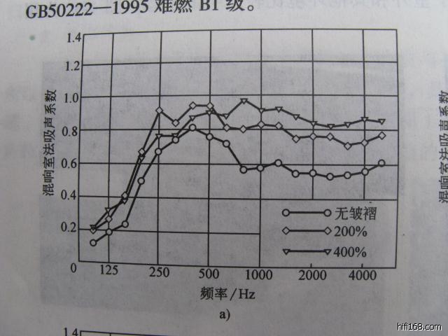

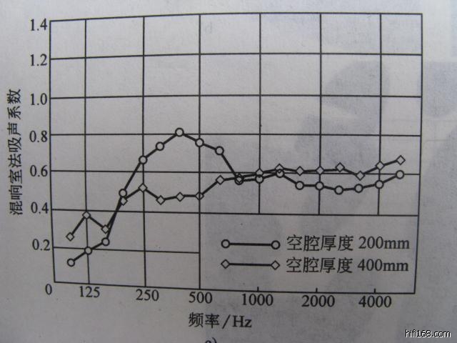

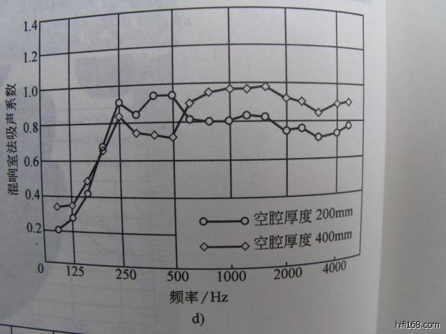

帘幕加600毫米的空腔(其实不是空腔,扔很多杂物,软的硬的都有)。还是要先把我学习的结果向大家汇报一下,来说明我的想法。我查了很多资料,总结出以下规律。

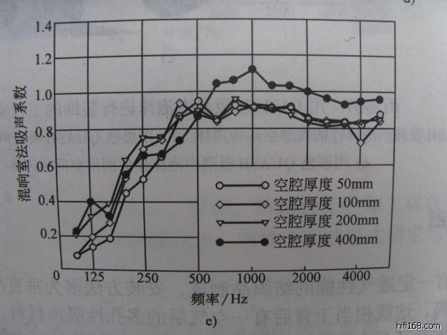

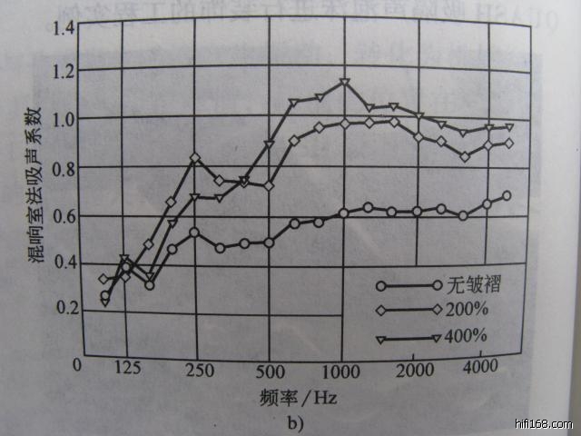

1。帘幕的褶皱率和质地影响最大吸声系数(主要是中高频)。500-4000Hz基本不变(第三点会讲到谐振峰的频率高,也会产生波动,所以应该讲高于谐振点的频带基本不变)。
2。 中低频的吸声系数(63-500Hz)主要受后面空腔厚度的影响,褶皱率和质地影响不大,频率越低越是这样。
3。 吸声系数的曲线有谐振峰,这是帘幕和后墙发生共振产生的,共振点的吸声系数会高。共振点的中心频率=340/空腔厚(米)/4。厚度越大,谐振峰的峰值越低,Q值越小。
原理不解释了(我也没这本领),大家找相关的书就是了。我手里只有前面讲的那本书了,拍几张图片,如果仔细比较你可以得出上述结论。
电脑不太稳定,担心死机,先发表,等会再来。
33#
回复: 菜鸟的初烧房
接着前面的。上图。
A是空腔200毫米,褶皱率不同时的曲线。
B是空腔400毫米,褶皱率不同时的曲线。
C是无褶皱,空腔厚度不同时的曲线。
D是褶皱率300%(就是如果房间宽度3米,帘幕的宽度有9米),空腔厚度不同时的曲线。
E是400%的褶皱率,空腔厚度不同时的曲线。
为了增加63Hz的吸声,只能增大厚度,我房间的结构允许我用600毫米,但是一般的朋友肯定会犹豫的,如果你房间3米多宽,那2平方米就没有了。但我觉得可以在角落做局部的,因为驻波都是在角落最强。褶皱率我选的低,担心高频吸收过头,反正以后不够再加就是了。最后把客厅窗帘做剩下的边料用上了,超级省钱。空腔里面堆杂物,一是利用空间,二是把共振点分散,这样Q值就更低了,曲线会平坦些。我估计在63Hz吸声系数可以达到0.4左右,面积有3平方米多,这样A值(系数X面积)有1.2了。对63Hz已经是很可观的。

方便上图看看,”天花用矿棉吸声板“是什么样子的吗?

天花板的图整体和局部。
