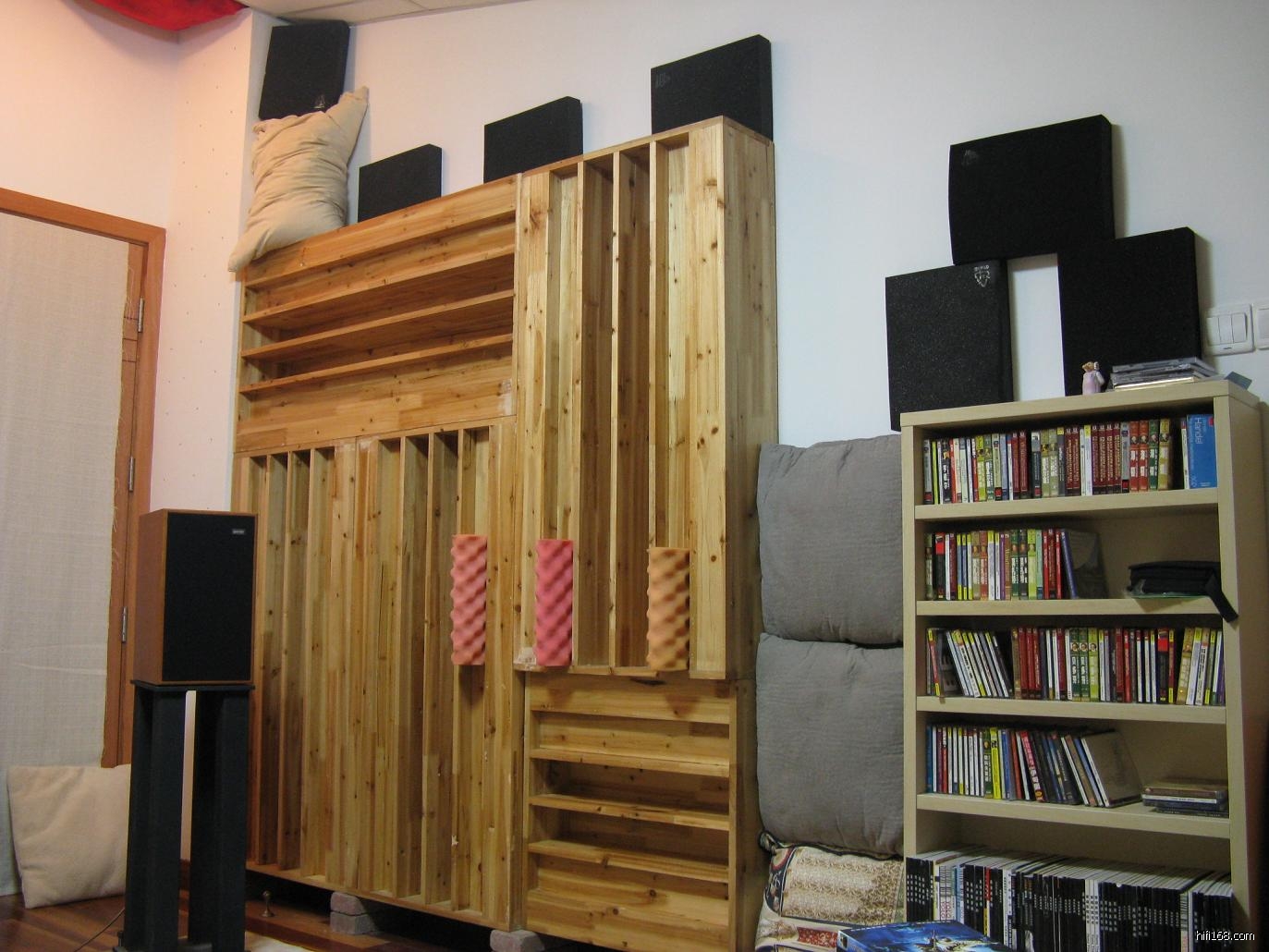

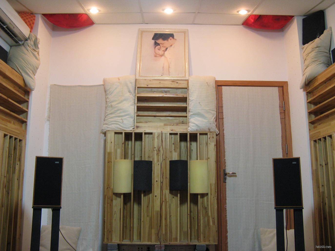

又过了三周,经过不断的调整,今天终于又有了进步。
前墙的图。
侧墙

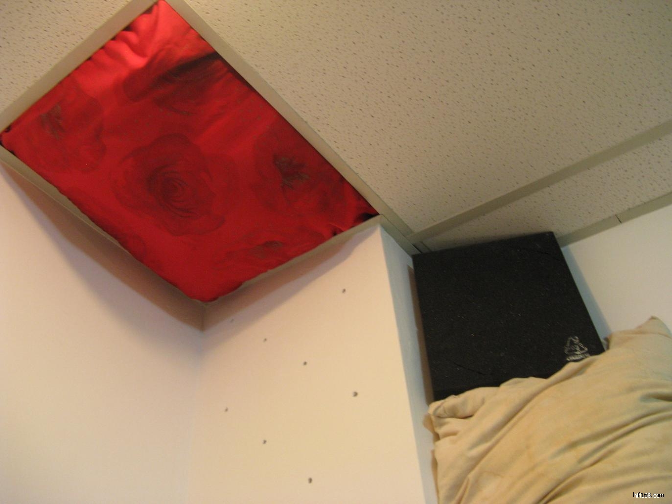

角部的大枕头对付驻波,60X60的大枕头,厚30厘米,加空腔20厘米。
用全频测了,63Hz的驻波少了很多。以前Bach的D小调TOCCATA是不能听的,现在可以马马虎虎了。大家可以在前面的角部用大枕头或棉被叠成团试试看。
