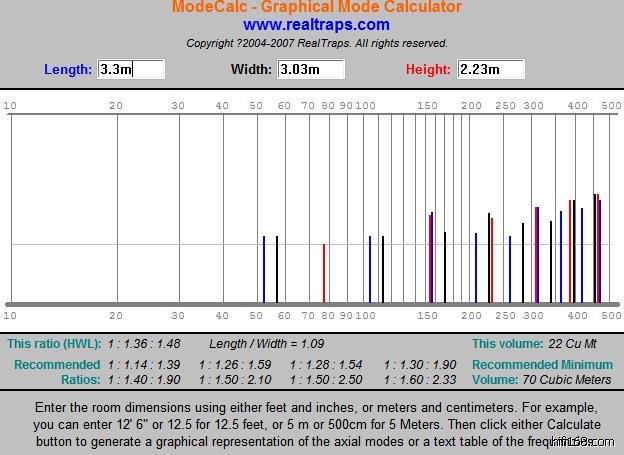

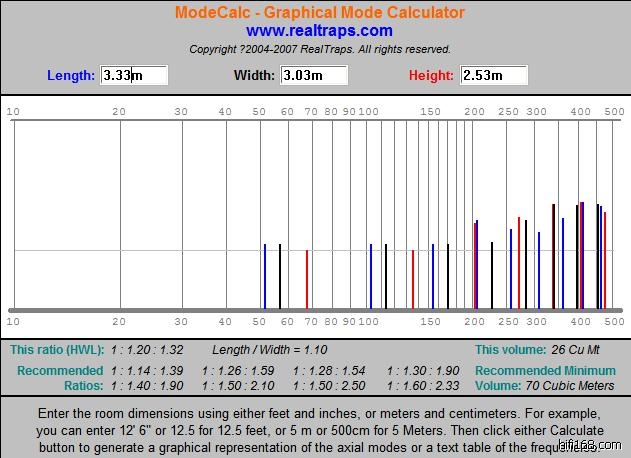

楼主能帮我分析一下我的问题在哪吗?左侧墙的高度是2.23m,右侧墙的高度是2.53m,成一个滑坡状,所以我算了两张图。
在播......
无声仿有声,
没有办法看到你的图片。
左右高度不一,有没有试过转九十度来摆位。
底边放喇叭,高边放座位。
你描述的应该是驻波,强烈的低频驻波,不是两根柱子就可解决。低频吸音分量一定要够。

回newbjman,转90度来摆的话,因为左侧墙是塑钢材料,不是很硬,而且有扇窗,可能不合适吧。我的听音室的四个面分别是,左侧墙和后墙是塑刚材料(每一面都有一扇100X80CM的窗),前墙和右侧墙是水泥硬墙,柱波基本在硬墙这边,实在是很难处理的一个空间。我今天在吸音柱旁(侧墙地上)每边各放了1只海绵靠垫,低频柱波稍有改善,但是没有完全消除,在柱波产生的同时,左侧后墙的塑钢材料和右侧后墙的一扇塑纲门,手放在上面能感觉到轻微的震动,我想用几块吸音棉贴在塑纲门上和左侧后方这样是否可行呢,请newbjman大哥支支照,小弟先谢过了

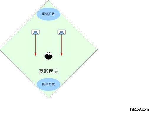

谢谢你的解析,看来房间接近正方形,再加上左右不平衡,有挑战。
建议你试下面几招。
1。把吸音柱两条都搬到驻波强烈的角落,看看有没有改善。有些驻波柱,效果不大,希望你用的有一定效果。如果有效,考虑是四个角落都放,也可以喇叭前墙的角落把两只重叠起来。
2。改变摆法,采取菱形摆法,在很多正方形的房间,有起死回生作用。
有空请到我的博客聊天。
http://hk.myblog.yahoo.com/chowhwk2002
116#
回复: 小方的减肥修身特效良方 -不是广告, 是处理低频的心得
菱形摆放方法。
jpg(2008/4/8 18:41:32 上传)
