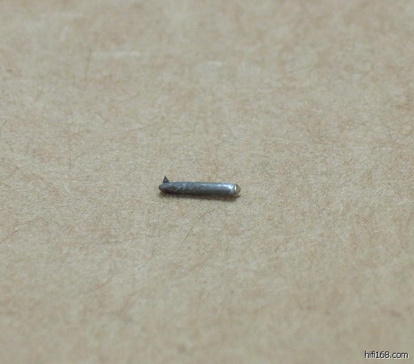

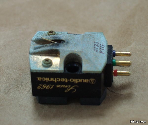

唱头没事时看见满房的黑胶总没有心情听,现在唱头坏了却总想去听!
没有办法,重新“种针”吧,先把唱针与唱头准备好:
jpg(2009/12/31 9:03:55 上传)

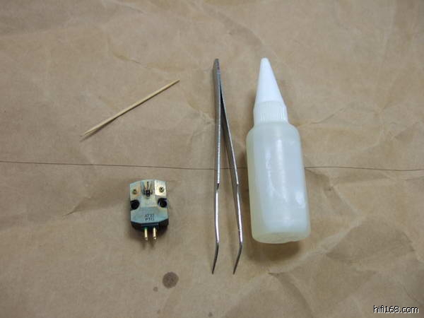

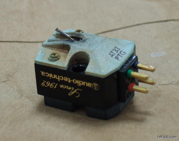

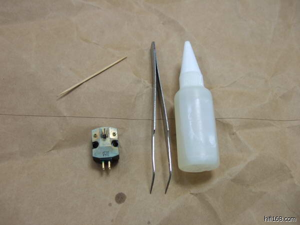

需要的工具是一个小镊子、胶水、牙签,把唱针装在唱头的断针上,校正方向,沾上胶水,搞定!
jpg(2009/12/31 9:06:38 上传)
