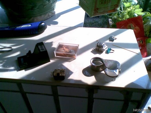

大年初三下午,阳光明媚,鲜花斗艳。老KEN家里欢声笑语,人头攒动。HIFI168版主DR KUANG在网友阿杰、MENN等同志的陪同下,不远千米,深入到患感冒发低烧的老KEN家中,为他带去节曰的问候和良好的祝愿。 DR KUANG版主兴致勃勃地参观了老KEN的小房间,饶有兴趣地喝了KEN家自酿的葡萄酒,与普通网友同乐。接着,阿杰、MENN亲切地与老KEN拉起了家常。在交谈中,DR KUANG版主多次关心地强调:“既然唱针断了,就不要再唱了。好好让它休息,身体是革命的本钱嘛!”老KEN激动地说:“感谢论坛干部的关心!我一定要战胜LP,克服一切困难,早曰回到HIFI168温暖的大集体中,回到亲爱的版主和网友中间!” 接着,DR KUANG版主一行又在老KEN家里兴致勃勃地喝起了王老吉和花生。蓝天如洗,鸟儿也受到这集体温暖的感染,唧唧喳喳,歌唱美好的生活。 晚上,老KEN带上陈年XO,宴请DR KUANG版主一行。席间,宾主就铁三角竟然胜出高度风等问题进行了深入愉快的双边会谈。他们此行的主要任务就是帮我的唱头种针,主要由阿杰操,MENN临床指导(手机相片):

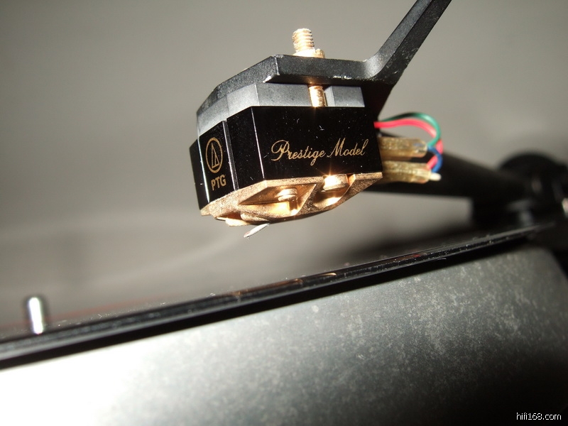

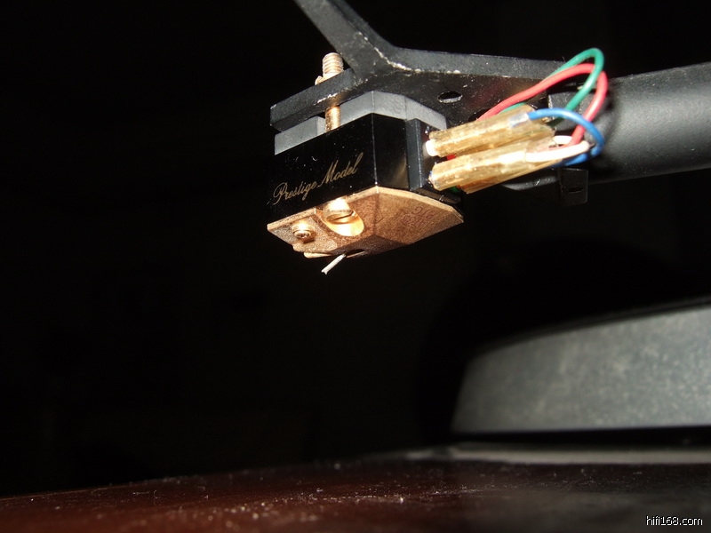

其实所谓的“种针”就是把较粗一点的唱针连杆套在原来断掉的唱针的针杆上,我的是把一个YAMAHA的唱头的针杆剪断,套在我的铁三角的针杆上,接好后试听了一下,效果竟出乎我的预料,达到原来的7成水平!图中反光部分的唱针就是种(套)上去的部分:

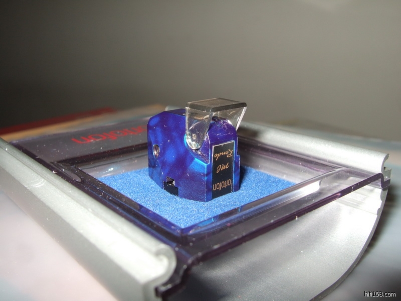

同场对比了一个高度风的唱头,我竟然觉得修理过后的唱头还要比它好:
