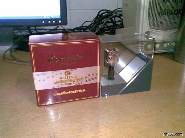

只是过渡性质,也没有那么严谨了。何况今天AT33EV已到家:
jpg(2010/1/24 21:48:45 上传)

KEN版终于另结新欢了!!!

原帖由 KEN 于 2010-1-24 21:49:00 发表
那到是,其实我也不够严谨,“个人看法”打成了“人人看法”。
恭喜K版另取新欢到家,看来K版蛮喜欢铁三角的声音,也确实铁三角这几款头很超值,AT33PTG我都推荐好几个朋友买过。
