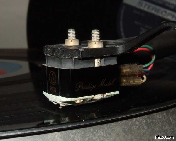

很快,胶水干透后,“种针”后的AT33PTG又重新上岗位老KEN服务了!
jpg(2009/12/31 21:48:32 上传)

需要的工具是一个小镊子、胶水、牙签,把唱针装在唱头的断针上,校正方向,沾上胶水,搞定!

哈哈!祝贺KEN再种针成功,偷偷问下,用的胶水系唔系502?
80#
原帖由 nhhmzh 于 2010-1-6 22:18:00 发表
正是,其实什么胶水都可以,能沾上就行。
