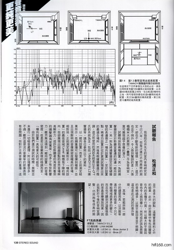

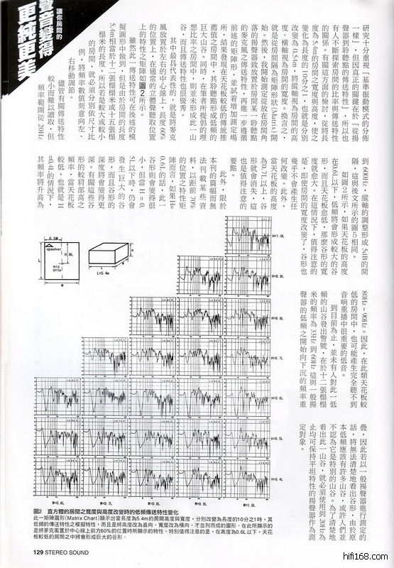

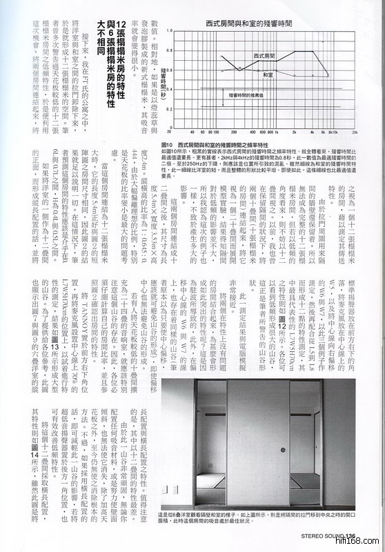

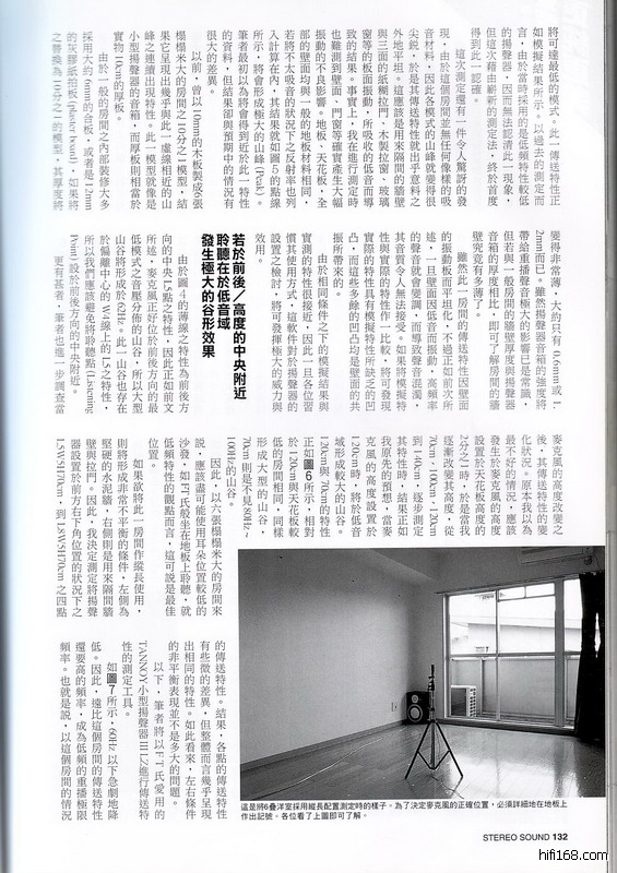

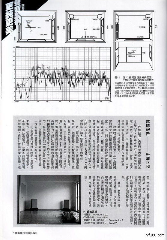

继续练习达字,小房间(长度低于9米)的音响特性,专门研究的人不多。受空间面积、体积的局限,小房间的特性与大空间相比显得更为复杂和特殊。梢不留神,声音就会走样,对空间的处理、音厢的摆位、器材的调整、线材的选择等要求得更为严格、精确、具体。所以,出现了一个玩器材、玩线材、玩摆位避振、玩吸音扩散道具的怪异族群——音响发烧友。专业的音响工程师对此难以理解,他们很少这样玩,只要按专业的技术规范做就八九不离十了——根本的区别就是小空间不同于大空间!
66#
回复:练字贴:抛砖引玉——玩房间(顺便介绍石井申一郎的空间术)

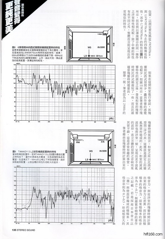

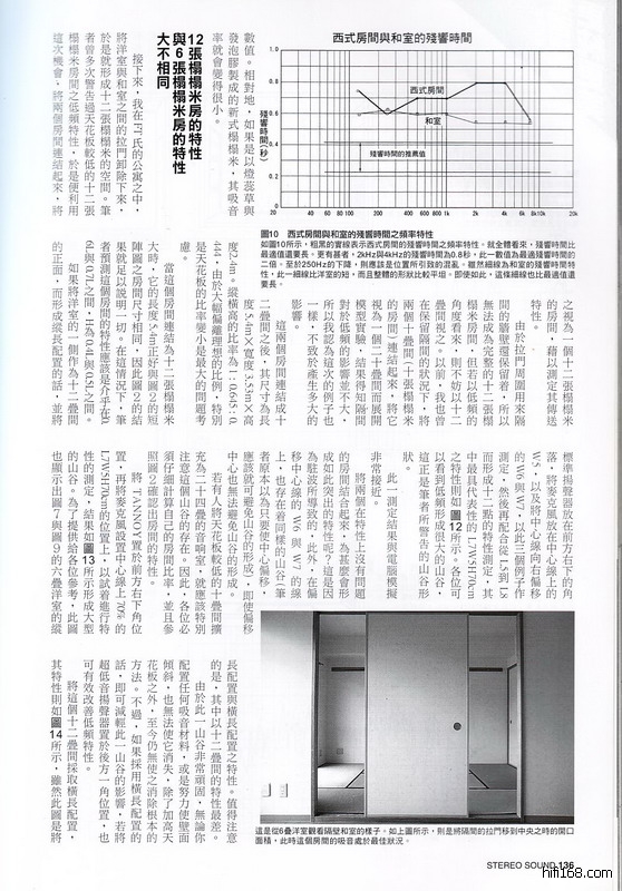

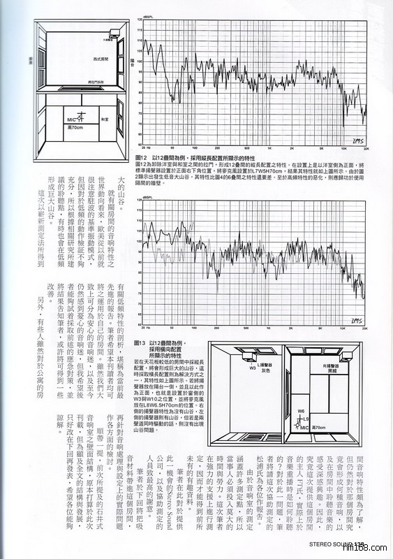

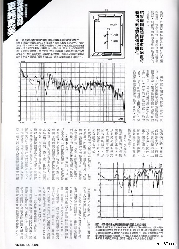

又打出错字来了,抱谦!小空间的致命弱点是低频重现。根据石井的实测,小房间里一般的短边摆位(纵向摆位),低频都会出现一个大的谷。认真看他测得的频率曲线,这个谷又宽又深简直是个大坑,惨不忍睹!长边摆位时,这个谷不见了,低频曲线非常平坦!关键在于房间的高度与长边、短边的比率,注意!是比率!不是比例!
67#
对石井的这一结论,我开始一点都不服气,有没搞错!玩音响十几年了,音箱放在短边一摆也有十几年了,看看旁边的烧友,不都是短边摆的嘛!声音好象没有什么不对阿!再认真看看,石井确实是实测得出的数据,真是无言以对......然后陷入苦思。

我的体会,也是用计算模拟出来的结果,如果房间的长度试在7.5m以下,一定有一大谷底,看发生在哪一个频段。我的房间是6.6m,算出来在 40Hz 有谷底,果然如此。花了大半年的时间来调整才好点。
我没有试过长边摆放,看完这一段文章,应该动手一试。

newbjman兄:6.6米长的房间按短边的一般摆位,要再现良好的低频,房高应在4.6米以上。如果房高不够,只能通过对音箱进行特殊的摆位和聆听位置的调整来避开低频的“坑”。特殊摆法:把音箱摆在房间长边的中线,聆听位置靠后墙;或把音箱摆在短边靠墙的位置,聆听位置设在房的中间。可称为“一半摆法”,这种特殊摆位实为不已的妥协,因为它对聆听位置的要求过于严格。
