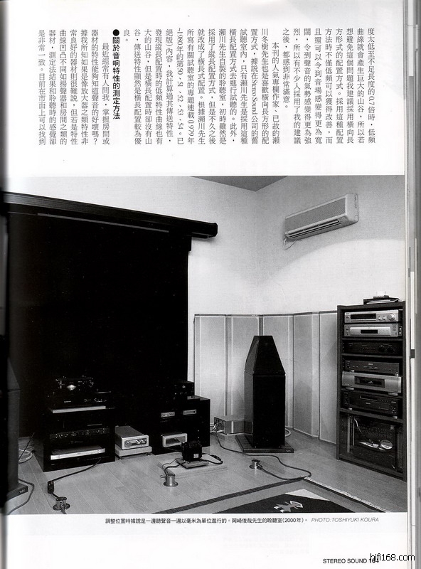

聆听空间的处理,对每一个追求高品质音乐重播的人来说确实一个非常重要又非常难以逾越的难关。聆听空间实际上是音乐重播系统的重要组成部分,更是致关重要的环节。好的器材(包括线材)固然重要,但良好空间的建立才是聆听美妙音乐的开始!家用聆乐空间如何处理,就在下这等见识也知道不少了,有经验之谈、有秘技之说......林林种种随你怎么归类了,但能象石井老先生这样把这件事当成事业潜心研究的,恐怕不多吧!认真看过他的文章,我被他的科学、严谨、周密和孜孜不倦的求索精神感动。他的结论科学、实用、简单、易行。是很好的空间决方案。我自不量力,把这样的主题当练字贴,有辱他的成果了......
