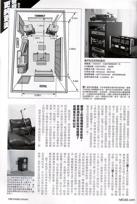

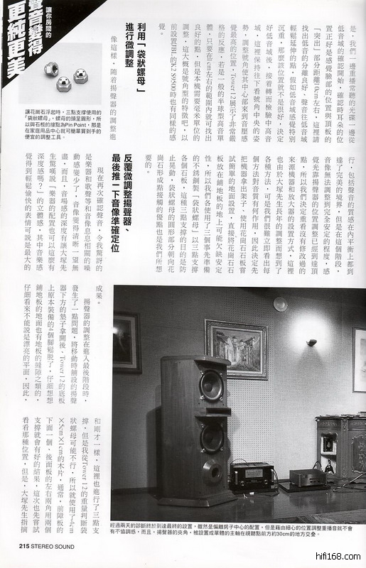

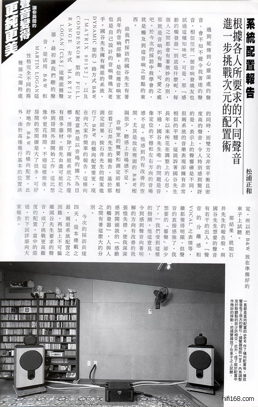

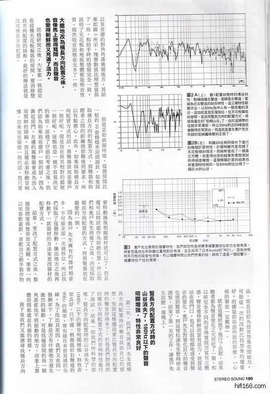

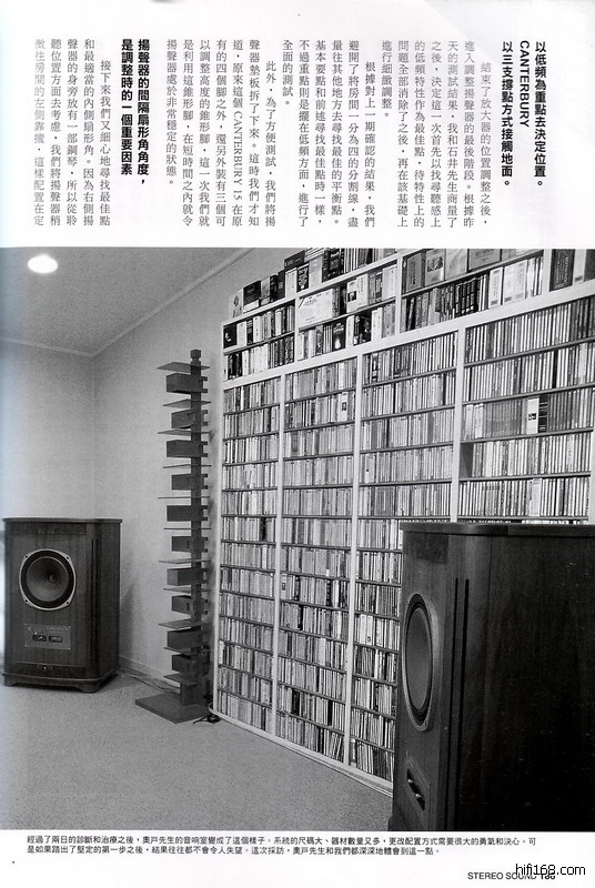

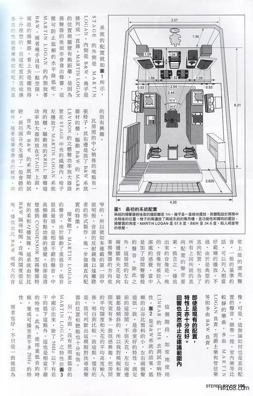

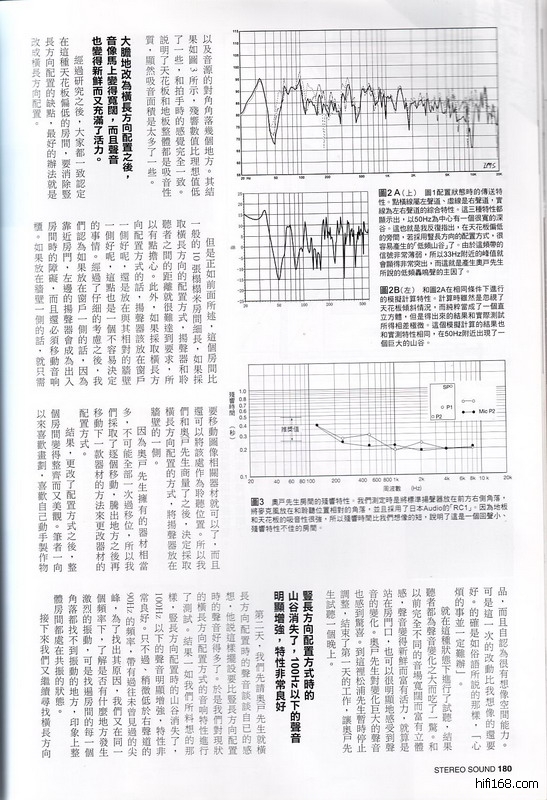

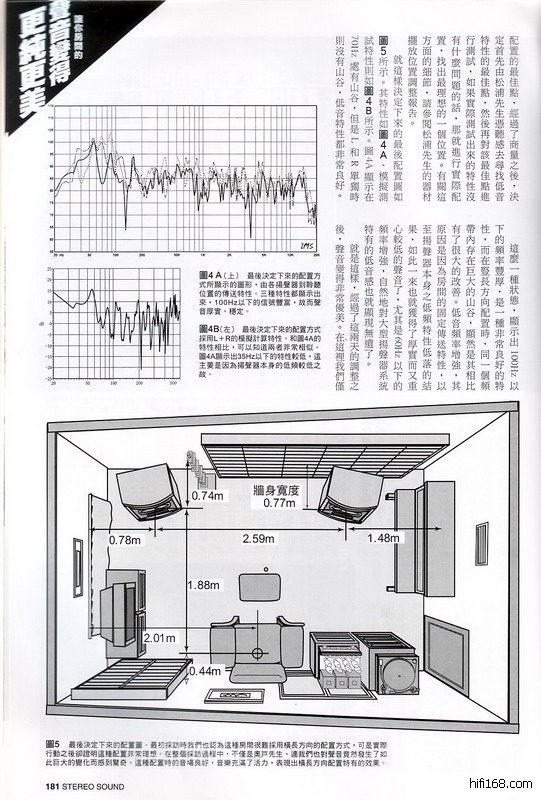

继续灌水,石井空间术之五......

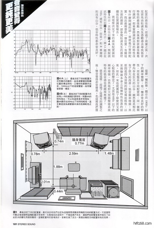

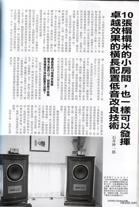

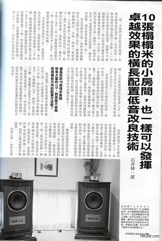

各位新年好!!今天是大年初一。昨晚零时到现在,鞭炮声不断,听音乐,环境噪音太大,看春晚,无聊,睡觉,辗转难眠。这节日够累的!

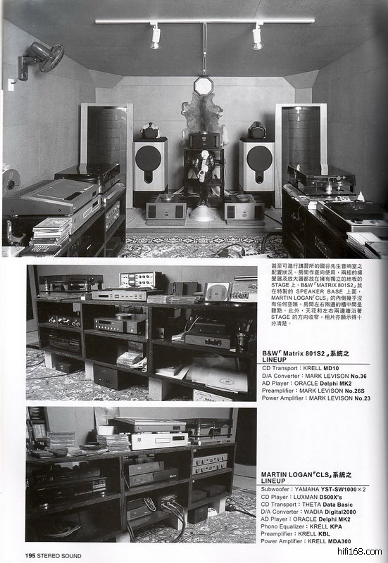

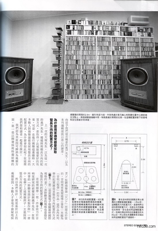

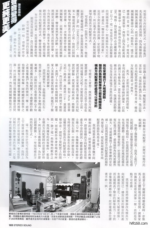

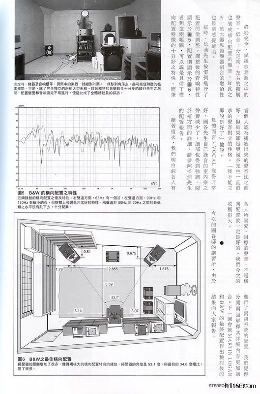

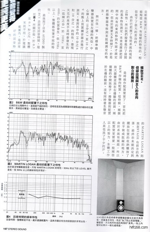

这回上传石井空间术之六,供各位解烦......
