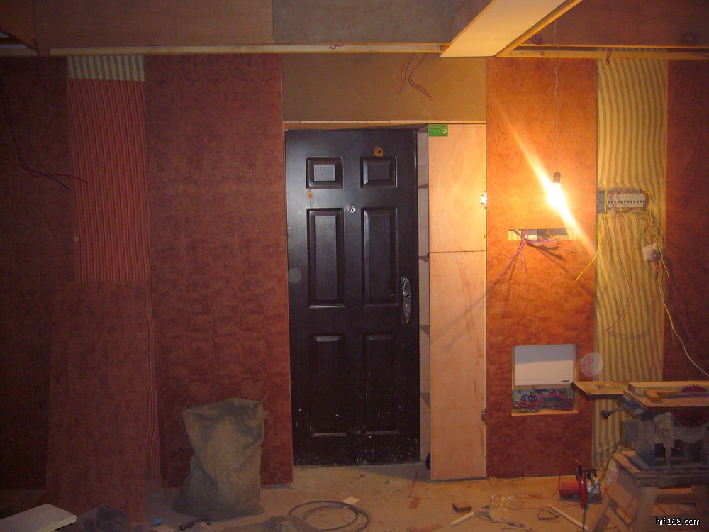

小弟我已经开始做第一只小白鼠了!
jpg(2008/1/27 2:02:43 上传)

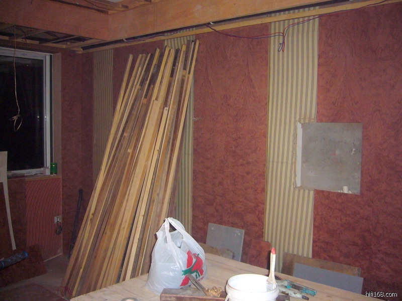

小白鼠
jpg(2008/1/27 2:04:28 上传)

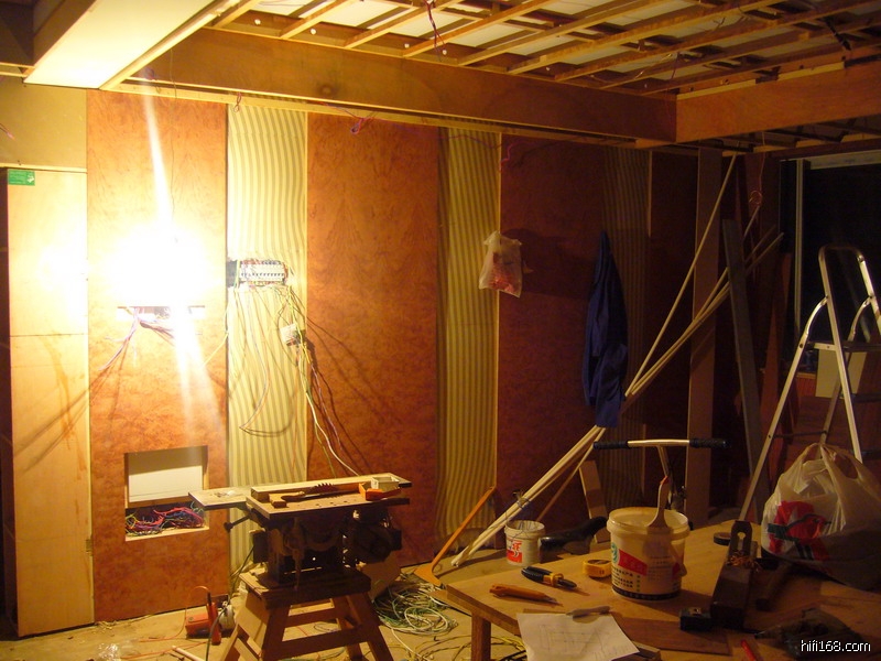

天花板就没有按照这个方式做。因为:
1,整个房间的尺寸相对来说比较理想,在之前没有装修还是6面石壁时,声音也不至于不能入耳;
2,自己的箱子是DY的C4,说明书说C4能把天花和地面的反射降低70%,希望这个是真实可信的;
3,地面用的是软木,还有地毯什么的;
4,最大的原因是:是原本的厅改建的,我也是普通人,居家过日子还是要注意生活的,多少需要点美感。
jpg(2008/1/27 2:11:57 上传)
