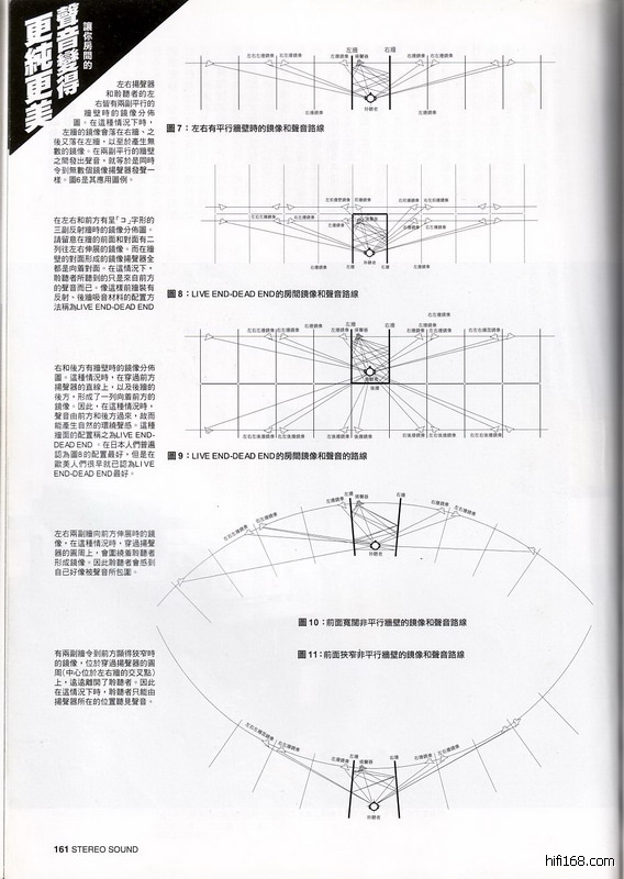

打字太慢,让跟贴的朋友等得不耐烦,道歉!这样吧,明天叫老手来把石井他老人家的第一篇文章上传给大家参考。
